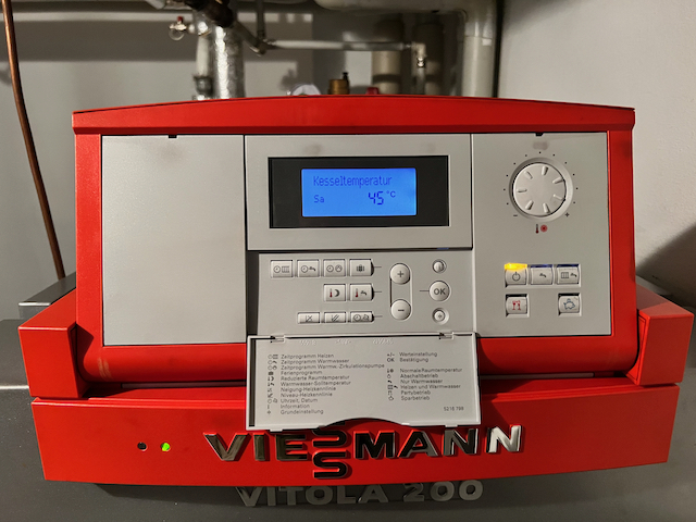

ich möchte meine Heizung auf elektrischen Mischer umstellen, da wir alle Heizkörper auf Fussbodenheizung umstellen. Anbei das Typenschild der aktuellen Steuerung mit der Bitte um Info bzw Prüfung ob dieser überhaupt mit einem elektrischen Mischer betrieben werden kann und wenn ja, welchen Artikel ich dazu bestellen müsste.
Vitotronic 200 Typ KW1
7187086
Die Ölheizung ist von 2006.
Danke, Gruß
Ralf

Die Regelung KW1 kann gar keine Mischersteuerung. Du brauchst also zuerst eine andere Regelung. Ausserdem würde ich den Mischerkreis keinesfalls direkt an den Kessel anschliessen. Da muss eine hydr. Weiche  dazwischen. Ansonsten wird der Kessel takten ohne Ende, sofern er überhaupt anspringt.

Als Regelung könntest mind. eine KW2 kaufen.  Eine KW6 eher nicht, da diese einen integrierten Feuerungsautomaten hat.
