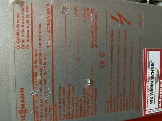

Auf dem Schild steht , VEA/VEC/VED/VEGVll
Poste bitte die zugehörige Herstellnummer oder alternativ ein Bild des Typenschildes.
VEA/VEC/VED/VEGVll das steht auf dem Typenschild bei Herstellernummer, darunter kommt das Baujahr doch da kann man nur noch die letzte Zahl Null sehen, darunter kommt dann 63KW. Kann leider kein Bild schicken da ich kein Button hier für Bilder habe. L.G.
Das ist nicht die Herstellnummer und das Bild kannst du einfach als Anhang hinzufügen oder als Bild in den Text einfügen.
Das ist das Schild des Brenners, nicht des Kessels.
Poste bitte noch ein Bild des Typenschildes des Kessels.

Das sieht für mich nicht nach einer absichtlichen Beschädigung aus.
Ist auch irrelevant, da es aktuell um den Kessel und das Typenschild des Kessels geht und erstmal nicht um den Brenner.

Da gibt es leider kein anderes Schild, habe alles abgesucht, wurde sicher auch abgemacht. Das einzige was ich jetzt noch habe sind die beiden Bilder. L.G.
Das Bild vom Kessel hilft auf jeden Fall weiter, denn die Kessel waren erst seit 1999 in silber, vorher waren sie orange.
Der Kessel ist also aus 1999 oder Jünger.
Da die Regelung aus dem Jahr 2000 ist, gehe ich stark davon aus, dass der Kessel das identische Baujahr hat.

Ich würde aber den bisherigen Schreiben zustimmen, dass es 2000 gewesen ist. Auf den Fotos vom Aufkleber ist gerade noch eine Null zu erkennen. Damit kämen 1990 und 2000 in Betracht. 1990 wurden diese Kessel aber noch in diesem rot-braun /Orange Farbton ausgeliefert. Ausserdem spricht das Alter der Regelung dafür, dass auch der Kessel aus dem Jahre 2000 stammt.
