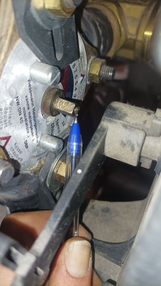

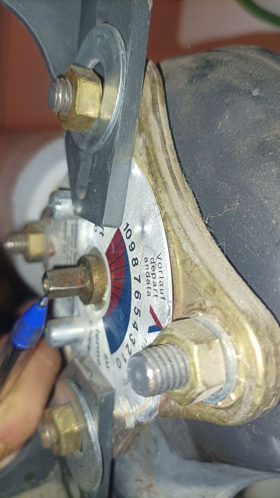

ich war im Urlaub und melde mich daher erst jetzt. Die Fotos sind leider sehr schlecht. Wenn man sich eine Uhr über dem Vierkant vorstellt, muss die Kerbe auf drei Uhr zeigen. Mach am besten mal Fotos, die etwas weiter weg sind. Zur Not mit einem Bleistift auf die Kerbe zeigen.
Auf dem zweiten Foto könnte man meinen, es passt so.
Heizing
Alles gut kein stress die Kerbe zeigt richtung 10 also blau ich versuchs
Du meinst 0 oder? 10 ist rot.
Heizing
HI bei 10 blau
Ja, passt so alles. Das ist aber nicht 10 sondern 0. Dann folgt 1, 2 usw. bis 10.😁
