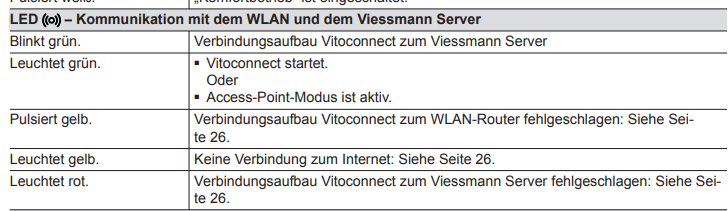

Das habe ich bereits probiert. Der grüne Punkt in der Mitte leuchtet stetig d.h. doch das das Gerät Internetanbindung hat ?
Hallo Syrakus11,
nein, grünes Leuchten bedeutet, dass der Vitoconnect startet oder im AccessPoint Modus ist.
Wenn oben das weiße Häuschen leuchtet, ist alles in Ordnung.
Probiere es daher bitte nochmal mit dem Neustart des Vitoconnects, indem du das Gerät 10 Minuten vom Strom trennst und starte in dieser Zeit auch Router und Repeater mal neu.
Sollte das nicht klappen, konfiguriere bitte die WLAN-Einstellungen neu, gehe dazu in der App auf Einstellungen - Kommunikationsmodul - "Netzwerk konfigurieren" und folge den Anweisungen.
