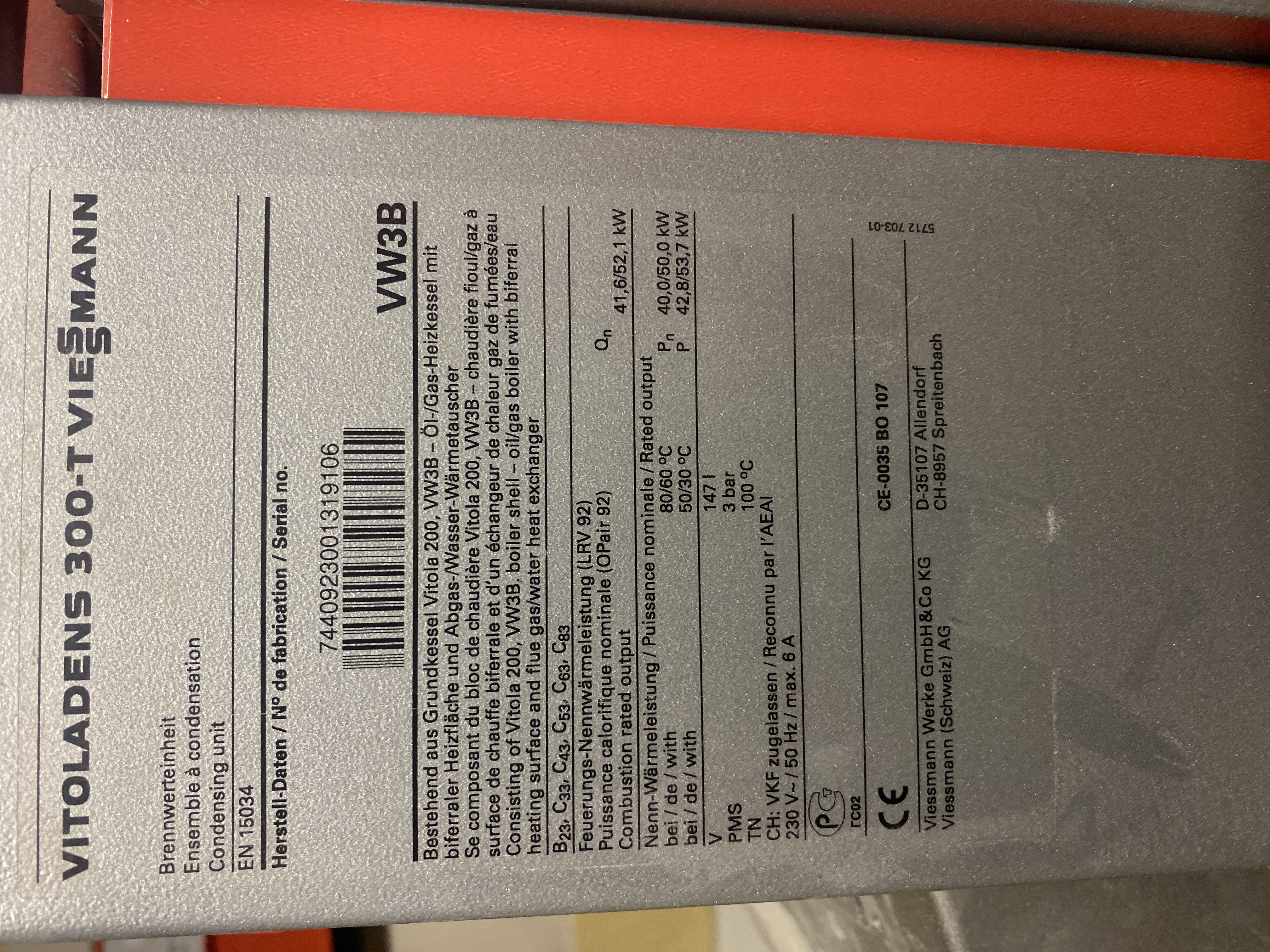

Guten Morgen habe eine Frage zu dem Verbrauch und zwar:
Heizkessel Vitoladens 300-T, WWSpeicher 200L:
Getankt 1000l am 29.12.2021 bei 015315 Stunden, heute wieder auf Störung Brenner d1 bei 015509 gesamt Arbeitsstunden mit 1000 l Öl 194 Stunden 5,15 L/Stunde. Düse steht auf dem Kessel ist Danfoss 1.00 80S.
Meine Frage: wie ist es Möglich dass der Kessel nach meiner Meinung nach so einen hohen Verbrauch hat in so einer kurzen Zeit.
Zu dem Gebäude: BJ 1978, Dach neu gedämmt, 50% des Gebäudes Dreifach verglast, Heizfläche ca 220 m2, FußBodenheizung, Vorlauftemperatur bei 23 Grad.
Laut Typenschild ist das n 40 KW Kessel, 40KW sind 4 Liter Öl. Steht die Leistung ein Wenig höher als 40 ist die Ölmenge bei der Std. zeit doch realistisch....
