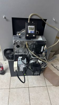

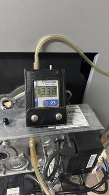

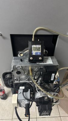

Hallo @Dennis1984
Wie groß ist der Überdruck der Luft im Brennerkopf?
Mess den nachher mal wenn ich vor Ort bin.
 Bei Start
 Bei Betrieb
 40 grad Kessel
Hallo @Dennis1984
13,0 mbar sind laut Anleitung in Ordnung. Wurde die Düse schon ausgetauscht?
