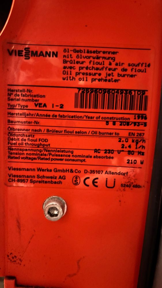

Hallo, ich bin neu in der Community und hoffe, dass ihr mir helfen könnt.
Seit circa zwei Wochen habe ich das Problem, dass die Heizung nach der Nachtabsenkung morgens direkt in die Störung geht. Nachdem der Störknopf gedrückt wurde, springt die Heizung problemlos an und läuft auch den ganzen Tag durch. Düse, Feuerungsautomat und Ölpumpe wurden bereits ausgetauscht. Im Ölfilter sehe ich keine Luftblasen o.ä. Öltanks sind voll.
Ich habe auch die Heizung in der Nacht noch mal in den Tagbetrieb versetzt. Das hat einige Tage geholfen und die Heizung hat beim Umschalten von Absenk- auf Normalbetrieb keine Störung verursacht. Habt ihr eine Idee? Vielen Dank für die Unterstützung.

Hi Stefan - die Heizung ist aus 1996. Der Motorkondensator wurde wurde m.W. nicht getauscht. Danke Dir.
