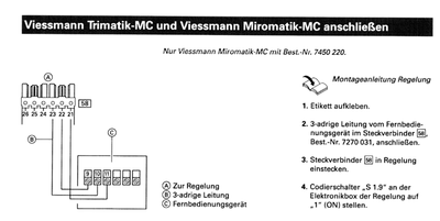

Hallo Uwe,
Der AT Sensor ist abgeklemmt, gibt es eine Möglichkeit, die hierdurch entstehende Fehlermeldung an der Trimatic dauerhaft zu deaktivieren.
Das sollte mit einem Festwiderstand möglich sein. Die Kennlinie des AT-Sensors ist in der Doku hinterlegt.
Leider besitzt die Anlage keinen potenzialfreien Eingang zum Starten des Brenners.230V Ansteuerung ist nicht möglich bzw. gewünscht, da die Signalleitung vom Querschnitt ungeeignet ist.
Gibt es andere (einfache) Möglichkeiten?
Derartiges habe ich schon mal gemacht durch Simulation der Fernbedienung.
Die Fernbedienung ist nichts anderes als ein Widerstands-Netzwerk.
Durch die beschriebene Maßnahme kannst du den Sollwert von 4 Grad Frostschutz auf 26 Grad Raumtemperatur ändern.
Das wirkt letztlich wie EIN/AUS Schalten.
Die ermittelten Werte zur Fernbedienung:
Grüße John
Moin John,
Anschluß bzw. Simulation des Raumreglers hatte ich in Betracht gezogen, nur leider fehlten mir hierzu die Widerstandswerte. Vielen Dank dafür! 🙂
Nur gibts da ein Problem mit dem AT-Sensor.
Am Stecker 58 ist der AT Sensor auf 21&23, wenn ich hier einen Festwiderstand setze, um die Fehlermeldung wegzubekommen sind dann die Anschlüße belegt.
Laut Doku wird die FB (WS oder RS) an 21,22&23 angeschlossen?
Auf welchen Kontakten muß ich die Raumtemperatur simulieren?
Oder denke ich zu kompliziert und mit der Simulation auf 21,22&23 wird der AT Sensor deaktiviert.

Stecker 58 ist die Fernbedienung.
Der Außenfühler ist Stecker 1.
Ist Steckplatz 58 bei dir belegt bzw. geklemmt?
Ups ich brauch’ 'ne Brille, ja richtig, nach genauerem Hinsehen nehme ich alles zurück und behaupte ich das Gegenteil. :-)) Danke für den Hinweis.
Ich hab jetz nur auf den Stecker geguckt, in jedem Fall war der 6-Polig. hab aber nicht nachgesehen ob er bei Leiterplatte E6 auf 58 oder 1 geht.
Jetz hab ich möglicherweise meinen eigenen Fehler gefunden.
In der Beschreibung ist auf Stecker 58, der 24&25 Anschluß Fernbedienung F.
Reicht es hierzu den Potenzialfreien Kontakt draufzulegen, à la offen> aus und geschlossen> on?
Oder muß da auch ein Widerstandswert anliegen?

Weiterhin beziehe ich mich auf die Trimatic 745 261A, nicht dass wir aneinander vorbeireden.
Der AT-Sensor liegt bei mir auf Stecker 1.
Damals hatte ich folgende Beschaltung als Ersatz für die Fernbedienung
Also, hab noch mal nachgesehen, AT war/ist auf der 1
D.h. ich habe immer am falschen Anschluß gefummelt, werde in jedem Fall deine Variante testen.
Oder was meinst du zu der Variante mit Fernbedienung "F" Anschluß 24&25 ?
Siehe oben.

Wieso unterscheidet sich deine Doku von meiner ? Hast du eine andere Steuerung ?
Wenn du ohnehin mit Relais vertraut bist, hier noch meine aktuelle Variante, welche die zuvor beschriebene abgelöst hat.
(Auch ich habe die Regelung extern umgesetzt)

Moin moin,
also, es ist vollbracht.
Funktioniert tadellos, alle Sicherheits- und Testschaltungen am Kesselschaltfeld blieben erhalten.
Vitola mit SystaComfort
Hier eine
Vielen Dank an alle Mitwirkenden.
