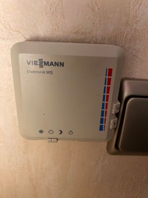

Guten Tag,
vlt kann mir hier jemand weiter helfen.
batuche für ein WS7450027 Thermostat ein Ersatz.
bin schon etwas länger dran jedoch komme ich nicht weiter.
Vielen  Dank für eure Hilfe!

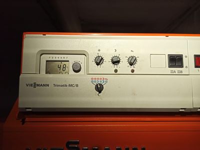

Bist du dir sicher, dass die Fernbedienung defekt ist? Es ist letztlich nur ein Widerstands Netzwerk, da kann nicht wirklich viel kaputt gehen. Bei einer 25-30 Jahre alten Steuerung ist es da schon wahrscheinlicher, dass diese einen Defekt aufweist. Ansonsten melde ich mich noch per privater Nachricht.
John
Bin mir ziemlich sicher. Meistens ist das Problem wenn du die Schieber an der Seite betätigst. Hast du dann auf einmal eine sehr viel höhere temp als gedacht.
zur Zeit haben wir eine Einstellung gefunden wo konstant 22 grad sind.
es waren mittlerweile schon 3 unterschiedliche Monteure von Verschiedenen Firmen da die keinen Fehler gefunden haben.
alle drei waren sich sicher das die Steuerung io ist.
Das ist übrigens kein Thermostat, sondern eine Fernbedienung.
Die besteht im Prinzip aus 3 Widerständen und 4  Schaltern.
So etwas kann ein Elektronik begeisterter 12 Jähriger als Ersatz nachbauen.
