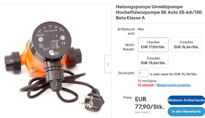

So wie es aussieht ist zwischen den beiden Heizkreisen kein Mischer oder so etwas dazwischen. Ich habe die bisher beiden permanent laufenden Umwälpumpen mal ausgetauscht gegen zwei elektonische Pumpen.
Ich habe aber den Eindruck das war nicht so gut.
Wie sehen Sie die Lage? Aber welche permanent Pumpen könnte man empfehlen?

Die Pumpe kenne ich nicht, ich nehme normalerweise Wilo oder Grundfos. Sie kann aber auch an die Regelung angeschlossen werden. Wenn HK bzw. BA auf 0 stehen ist die jeweilige Pumpe aus.
