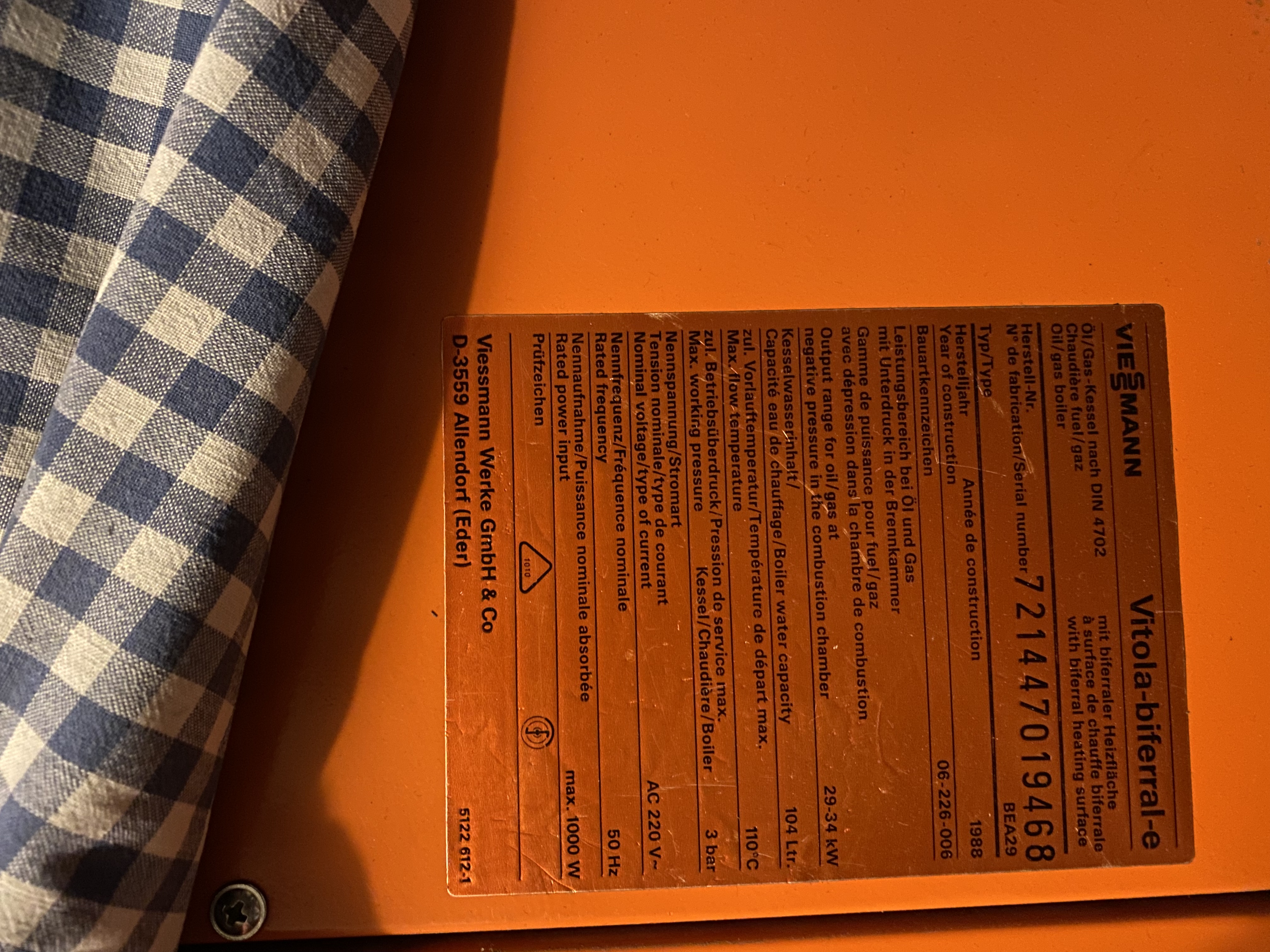

Der Kessel ist ein Vitola-biferral-e 721447019468.
