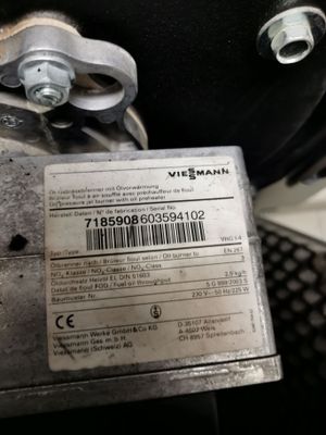

Ich denke, dass die Öldüsen nicht den Serviceanweisungen entsprechen. Bitte geben Sie die Seriennummer des Brenners an.
Wenn es sich bei der Vitoflame 300 um einen VHG-Typ handelt, muss die Düse so sein.
Hallo Marion,
an besten mal die Herstellnummer des Brenners posten, sonst ist das ein gestochere im dunklen. Es gibt mittlerweile so viele verschiedene Ausführungen.
Hallo @Marion_14
Der Link enthält alle Anleitungen und Ersatzteile des Brenners.
https://www.viessmann.com/etapp/parts/de/0500/7185908
Und wenn Sie Ruß loswerden möchten, müssen Sie die Düse und die Einstellungen aus der Serviceanleitung verwenden.

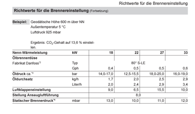

Die Düse muss eine Danfoss 0,60/80 Grad S-LE Düse sein.
Den CO2 Wert auf ca. 13,2-13,5% einstellen lassen. Das machen viele Monteure nicht, aber das ist ein Blaubrenner.
