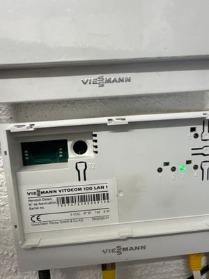

Könntest du bitte noch ein Foto der Vitocom posten, auf dem die Herstellnummer 7501472300469109 zu sehen ist?
Die Herstellnummer findest du unter der Abdeckung.
