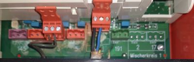

Seit 2006 läuft der „Vitola 200“ zu unserer größten Zufriedenheit. Nun wurde im Zuge der Renovierung unserer Hauselektrik die Sicherung für die Heizung über einen FI-Schalter verlegt. Der sprang beim Versuch der Inbetriebnahme der Heizung stets heraus, so dass die Heizung nun provisorisch wieder über einen FI-ungeschützten Stromkreis betrieben werden muss. Beim Blick in die Elektronik des Vitola 200 sah der Elektroinstallateur Oxidationen an der Hauptplatine als möglichen Grund. Ich selbst habe entdeckt, das aus mir unbekannten Gründen beim Stromanschluss die „Erde“ nicht an die Platine angeschlossen wurde. (Siehe Bild) Sollte ich diesen Anschluss vornehmen (lassen), um das Problem der herausspringenden FI-Sicherung zu beseitigen?

hatte die Regelung mal einen Wasserschaden?, das (unscharfe) Bild zeigt auffällige Bereiche.
Der Schutzleiter muss angeschlossen werden da die Regelung dafür vorgesehen ist. Die Personensicherheit ist sonst nicht gegeben.
Wenn der Schutzleiter korrekt angeschlossen ist wird der FI ziemlich sicher trotzdem auslösen, dies ist also vermutlich nicht die Ursache. Eine FI löst aus wenn Strom nicht nur zwischen L und N fließt sondern zumindest ein kleiner Anteil (üblicherweise > 30 mA) einen anderen Weg findet, üblicherweise über den Erdleiter oder geerdete Systembestandteile (hier z.B. die Rohre der Heizungsanlage).

Danke für die Antworten. Der Strom "fliegt" sofort raus, wenn die Heizung an den Stromkreis kommt, der Brenner kann nicht aktiv werden. Es gab tatsächlich vor ca. 8 Jahren einen Wasserschaden. Damals fiel die Heizung aus, die Elektronik wurde erneuert, vielleicht nicht im erforderlichen Umfang. Ich dachte, mit Anschluss des Erde-Kabels das Problem selber beheben zu können, lass es nun aber lieber und ziehe einen Fachmann hinzu.
Dann lass den Fachmann, sofern es denn eine geeignete Elektrofachkraft ist und nicht der Bastler der da schon mit dem FI rumgepfuscht hat, die gesamte Hausinstallation mal durchmessen bzgl. Isolationswiderstand und Fehlerstrom.
