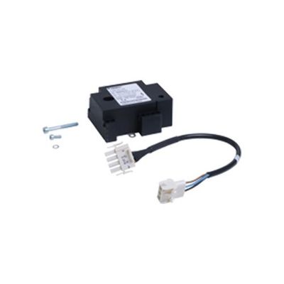

Hallo AndiHpbg, das sieht nach einem Fehler im Zündgerät aus. Gehen gerne mal kaputt. Ersatzteilnummer:7868815
Besten Dank ersteinmal für Deine Rückmeldung und Hilfestellung. Ist das somit etwas anderes als die Zündelektroden ?
Ja; das Zündgerät liefert den Strom für die Zündelektroden und zudem ist es für die Flammüberwachung zuständig.
Der Brenner hat nämlich keine Fotozelle mehr. Habe den Fehler schon öfters bei meinen Kunden gehabt.
hat leider nicht zum Erfolg gefüht - heute schon wieder die Störung
