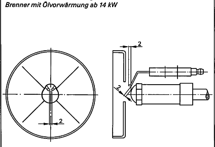

Laut Handbuch des Kessels soll der Abstand Düse – Zündelektrode – Stauscheibe jeweils 2 mm betragen. Bei meinem Brenner ist der Endanschlag der Stauscheibe erreicht, aber der Abstand Düse – Zündelektrode beträgt 6 mm. Abstand Zündelektrode – Stauscheibe ist korrekt. Sollte ich hier Dichtungsringe zwischen Düse und Schaft einfügen, um den geforderten Abstand herzustellen?

Ihren Brenner sollten Sie nach folgenden Richtwerten und Zündelektrodenabständen einstellen.
Die Einstellung der Differenztemperatur Ihres Kessels ist Anlagenabhängig und die vorgefundenen 8K sind die Werkseinstellung.

Hallo Andreas Richter,

Vielen Dank für die Info zur Düse und der korrekten Einstellung. Das Bild mit der Stauscheibe kenne ich, ist ja Bestandteil meiner Frage, auch das die Werkseinstellung 8 K ist, war dem Handbuch zu entnehmen. Vielen Dank nochmals, alles Gute und beste Grüße übermittelt Andreas Richter
