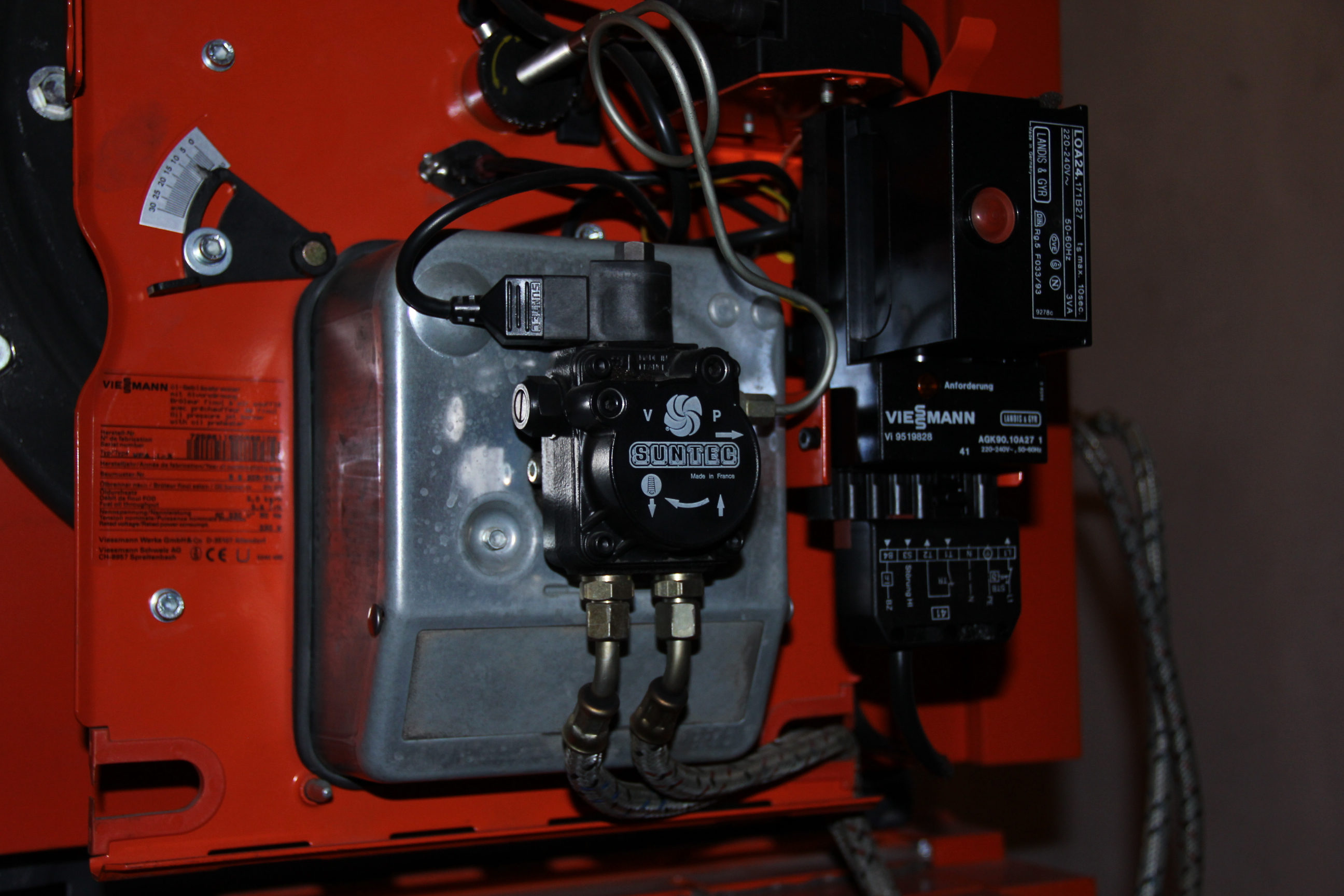

Kann man an der Luftzufuhr am Ölrenner (V Type VEA, mit Vorwärmung für Vitola-biferral, eingebaut 1996)
eine Rohrleitung anflanschen, sodass die Luft direkt von außen zugeführt wird und nicht aus dem Raum und
übers immer gekippte Fenster kommt?
Haben Sie dazu ein Zusatzteil das man an den Brenner, im Bereich der Luftklappe anbringen kann?
Hintergrund: Wir wollen eine zentrale Zu- und Abluftanlage in das Haus einbauen und da wurde vom Architekten diese
Frage gestellt.
Nach meiner Einschätzung sind am Brenner keine Bohrungen für den Flansch (Zusatzteil) vorgesehen.
Wahrscheinlich müsste man selbst einen Flansch und ein Rechteck-Rohr an bringen.
Oder die Stahltüre am Heizungsraum mit Gummilippen abdichten und die Zuluft wie bisher übers
Gekippte Fenster beziehen. Das heißt den Heizraum aus der Wohnungsbelüftung herausnehmen.
Siehe Bilder im Anhang und Kopien der Viessman-Unterlagen zur Heizung

ich sehe zwei Möglichkeiten:
1.) Installation eines neuen Vitoflame-Brenners, dieser kann raumluftunabhängig betrieben werden
2.) Wesentlich preisgünstiger. Installation einer motorischen Luftklappe in das Fenster. Diese geht nur auf, wenn der Brenner läuft.

Hallo gerhard-frenz,
leider kann der Unit-Ölbrenner nicht auf Raumluft unabhängig umgebaut werden.
Natürlich könnte ein Vitoflame 200 montiert werden, den man mit entsprechendem Zubehör auch Raumluft unabhängig betreiben kann. Bevor du dich jedoch für den Umbau entscheidest, solltest du die Aufwendungen abschätzen. Lohnt es sich nicht eher die schon fast 19 Jahre alte Anlage, auch wenn sie noch gut läuft, gegen einen neuen Brennwertkessel zu tauschen?
