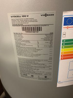

ist es technisch machbar an den Wärmepufferspeicher Vitocell 100V einen Elektrischen Heizstab anzubringen zur Unterstützung des erwärmen des Brauchwassers.
Vielen Dank im Voraus
Offiziell wird nichts angeboten. Du bräuchtest in dem Fall ein Innengewinde von 11/2" im unteren Bereich des Speichers.Welches aber nicht vorhanden ist.
4 ANTWORTEN 4
Schreibe mal die Seriennummer des Speichers.
Im allgemeinen werden Heizstäbe von Viessmann für einige Speicher ab Inhaltsgrösse 300l und mehr angeboten.
Alles klar. Vielen Dank für die rasche Antwort
