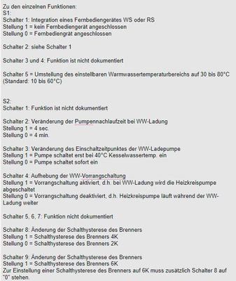

Was mich aber stutzig macht sind die DIP Schalter:
Auf der alten habe ich 7 DIP Schalter hinter der Uhr. auf der neuen habe ich
rechts 5 und links nochmal 8 stück. Was sollte ich da tun?
vielleicht hilft das ?
Ja super vielen Dank!
Sieht aus als wäre das zumindest nichts komplett kriegsentscheidendes. danke dir!
