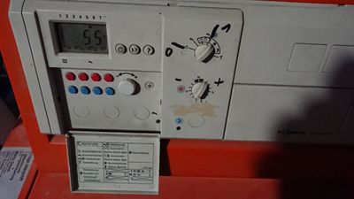

Duomatik Kesselwassertemperatur einstellen
ich habe eine Duomatik mit den roten und blauen Knöpfen.
Ich habe vor Jahren mal die Kesselwassertemperatur von 50° auf 60° geändert. Jetzt wollte ich das mal rückgängig machen und habe vergessen wie es geht. Es waren, glaube ich, bestimmte Kombinationen der roten und blauen Knöpfe, die man zusammen drücken musste, ich finde aber keine Anleitungen mehr dazu.
Danke im Voraus

Hallo laboon,
gib zunächst bitte noch die Herstellnummer deiner Duomatik mit an.
Mit Kesseltemperatur meinst du vermutlich den Warmwasser-Sollwert, bzw. die Speichertemperatur oder?
Hallo Benjamin,
ja ich meine die Temperatur des Wassers im Speicher.
Um den Sollwert auf 50°C zu reduzieren, musst du die Codieradresse 23 auf 0 setzen.
