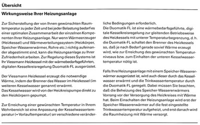

Hier dazu schon mal ein Hinweis aus der zugehörigen Bedienungsanleitung.
Welche Raumsolltemperaturen sind denn für den normalen und den reduzierten Heizbetrieb eingestellt? Ist eine Fernbedienung angeschlossen? Welche Heizzeiten sind hinterlegt?
