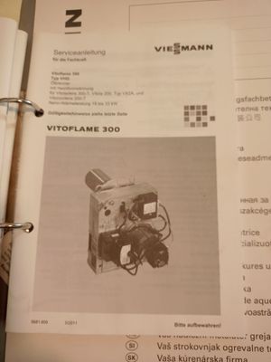

Kann man nicht pauschal beantworten. Allerdings ist es bei so einer kleinen Bohrung sicherlich kein Fehler, die Düse im Zuge der Wartung zu erneuern. Es sollte aber die Düse verbaut werden, welche der Hersteller empfiehlt. Der Typ ist nicht von der Vitotronic abhängig, sondern vom verbauten Brenner.
was für einen Brenner hast du genau? poste die Seriennummer .

Das ist der Brenner.

Laut Anleitung muss eine Danfoss 0,4 80ºS-LE eingebaut werden.
