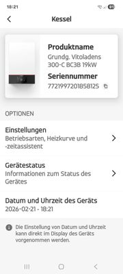

Außerdem solltest auch mal erwähnen,welche Anlage überhaupt bei dir werkelt
Wartung vor 8 Tage, incl. Düse und Elektroden. Danach neu eingelesen. Sprang nach der Abkühlung gleich an. Nach einiger Zeit wieder auf Störung - Trafo wird warm. Ging bei jedem Start gleich wieder auf Störung- keine Flammbildung. Das war bei den anderen Trafos auch so. Trafo getauscht und läuft wieder problemlos. Trafo ist auf Kühlkörper befestigt.
