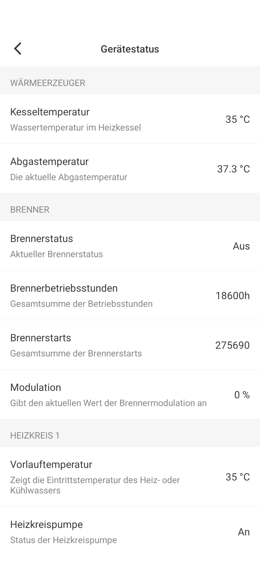

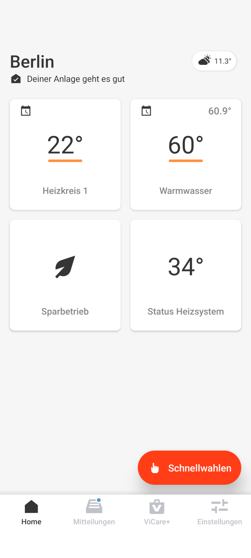

Ich habe meine Vitoladens 333-F VP3U mit einer Vitoconnect OPTO2 verbunden. Leider werden mir in ViCare jedoch nur der aktive Heizmodus, Warmwassertemperatur sowie der Brennerstatus angezeigt.

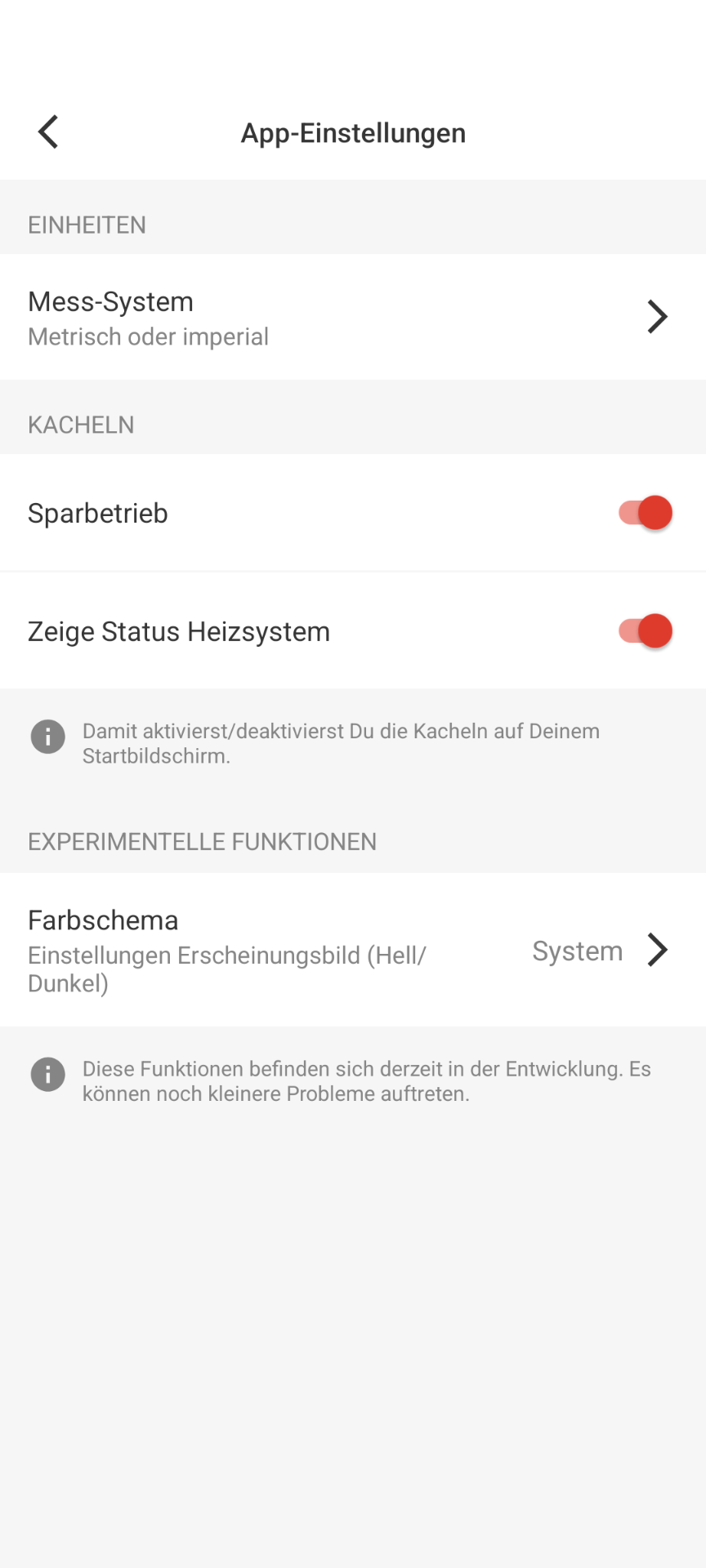

Wie kann ich weitere Kacheln integrieren? Unter Einstellungen sind leider keine weiteren Kacheln aktivierbar.
Besonders würde mich der Verbrauch interessieren (Wird an der Vitoladens im Manü angezeigt, jedoch nicht als Kachel angeboten oder als Wert im Gerätestatus).
Unter Einstellungen der ViCare sind leider keine weiteren Kacheln aktivierbar.

Wenn deine Regelung kein Energiecockpit aufweist, kann auch die App deinen Verbrauch nicht anzeigen.
Wenn du trotzdem den genauen Verbrauch haben möchtest, musst die altmodisch einen Ölzähler einbauen.
