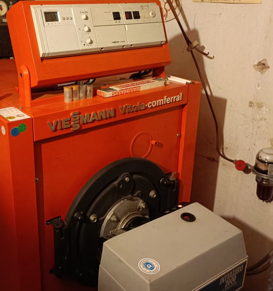

Ölheizung Vitola Comferral, Baujahr 1998, setzte mehrfach täglich aus. Die Firma, die die Heizung wartet, hat einen neuen Brenner vorgeschlagen. Würde ich auch in Auftrag geben. Aber jetzt ist eine neue Situation eingetreten. Seitdem nur noch die Warmwasserversorgung läuft, fällt die Anlage nicht mehr aus. Die Firma meint, die Störung könnte auch einer Reglerstörung liegen. Ihr Vorschlag: erst Brenner tauschen, und dann vielleicht auch noch den Regler. Kosten: 2 x 2000 €. Ich frage mich, ob das sinnvoll ist. Kann jemand, der Ahnung hat, die Situation einschätzen?

danke für die ausführliche Antwort. Die Firma behauptet, die Anlage sei zu alt, um den Fehler auszulesen - und reingicken könne man ja nicht. Die Heizung steht in 45134 Essen. Im Anhang ein paar Fotos.

Die Seriennummer des Reglers (Viesmann Trimatik) T40 IP 20D: 7450285. Die Herstell-Nr. ist 60074024. Der Regler wurde vor ein paar Jahren (ca. 8-10 ?) ausgetauscht.
Je kälter es war, umso öfter ist die Heizung auf Störung gegangen. Im schlechtesten Fall, 5-, 6mal am Tag. Dann habe ich den Notstartknopf gedrückt. Dannach ist die Heizung sofort wieder angesprungen und hat wieder Temperatur aufgebaut. Luft wird laut Wartungsfirma wohl nicht angesaugt – es waren und sind keine Bläschen (in der Kugel) zu sehen.
Ich habe die Störung immer erst dann bemerkt, wenn oben die Heizkörper kalt wurden. Am Ende des Winters, als es nicht mehr so kalt war, ist sie meist nur 1mal am Tag ausgestiegen, oft auch über Nacht. Ein System dahinter, habe ich nicht erkannt.
Jetzt, wo die Anlage nur im Warmwasserbetrieb läuft, fällt sie nicht mehr aus. Sollte ich sie noch mal Heizbetrieb stellen und mich davor setzen)?

Klingt zwar nach mühsamer Ursachensuche, ist aber ziemlich sicher ohne Austausch von Brenner und Regelung herauszubekommen.
Aus Deinen Infos leite ich ab das der Feuerungsautomat des Brenners in Störstellung geht. Diesen setzt Du durch den Entstörungknopf zurück und der Brenner springt an.
Die Ursache für die Störung ist unbekannt, die Ölversorgung sollte es nicht sein.
Dies deutet sehr auf den Brenner hin, nicht auf die Regelung.
Die Ölpumpe würde ich erstmal ausschließen, das Fehlerbild passt quasi garnicht.
Schön wäre es, wenn Du einen Startversuch der mißlingt und zur Störung führt klar beschreiben würdest.
Sich vor den Brenner zu setzen und zuzuschauen und dabei ein Video zu machen wäre hilfreich. Allerdings wird der Fehler vermutlich dann nicht auftreten, Fehler kennen Murphy's law....
Ist es im Heizungsraum schnell kühler wenn die Anlage nicht läuft?
Mit Trimatik-Regelungen kenne ich mich nicht aus, aber vermutlich wird der Brenner immer über ein Relais eingeschaltet, egal ob Warmwasser- oder Heizbetrieb. Wenn dies so ist, ist die Betriebsart vermutlich irrelevant für die Störung.

Ich würde zuerst den Brenner überprüfen, dazu wäre für Laien die Anleitung sehr hilfreich:
- Sind alle elektrischen Leitungen ohne Knick- und Scheuerstellen?
- wie ist der elektrische Zustand (Korrosion, Kontaktkraft) aller Steckverbinder am gesamten Brenner?
- alle Steckverbinder mehrfach trennen und wieder zusammenstecken nach der Kontrolle, Kontaktspray schadet nicht.
- ist der Flammenwächter korrekt montiert und funktioniert er?
- läuft der Motor des Gebläses / Ölpumpe kraftvoll an?
Aus dem Bauch raus tippe ich auf
- Motorkondensator defekt (gealtert, kann nachgemessen bzw. ersetzt werden, kostet wenige Euro). In diesem Fall läuft der Motor nicht an und final geht der Feuerungsautomat in Störung.
- Magnetventil ist defekt (komplett austauschen, also Spule und Ventil)
- Flammenwächter in Verbindung mit dem Feuerungsautomat gibt bei laufendem Brenner evt. kein oder ein schwankendes Signal das die Flamme brennt
- Relaiskontakte im Feuerungsautomat sind korrodiert (da haben Laien nix dran zu suchen), gibt's evt. noch als Ersatzteil oder es findet sich Jemand der den Feuerungsautomat diesbezüglich untersucht und überholt ohne was kaputt zu machen.
Ich hatte bei alten Anlagen bereits alle Fehlerursachen...

Ja, es ist richtig. Der Feuerungsautomat des Brenners geht in Störstellung. Diesen setze ich dann durch den Entstörungknopf zurück und der Brenner springt an.
Die Wartungsfirma hatte ursprünglich vorgeschlagen: Austausch Brennermotor, Gebläserad, Kupplung, Ölfeuerungsrelais etc. - insg. rund 700 € oder direkt einen neuer Brenner: ca. 2000 €.
In einen neuen Brenner würde ich auch investieren. Was mich jetzt verunsichert: Die Anlage läuft im Warmwasserbetrieb auf einmal wieder fehlerfrei. Deshalb habe ich noch mal bei der Firma angerufen. Die sagten mir dann: Vielleicht liegt es doch nicht am Brenner, sondern an der Regelung, das könne man aber vorab nicht rauskriegen.
