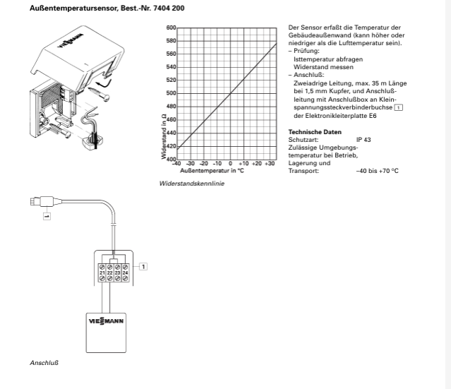

Das Bild habe ich aus dem Internet und da war das gelbe schon markiert.
Sein nächster Schritt wäre Steuerung/Platine tauschen weil bis zur Steuerung definitiv alles passen sollte.
Was meint ihr?
bzw. Bekommt man so etwas irgendwo gebraucht ?
gib mal bei eBay "Viessmann Trimatik 7450365" ein und such Dir was raus.
Google hilft auch.
Hallo @Wolfi_38
Ist der Sensor korrekt an die Klemmen 21 und 22 angeschlossen? Wenn Kabel 1 auch mit den Klemmen 21 und 22 gemessen wird, kann nur die E6.3-Platine defekt sein.
