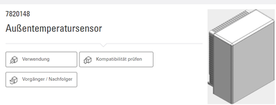

Dies ist ein ATS mit Ni500-Eigenschaften.
