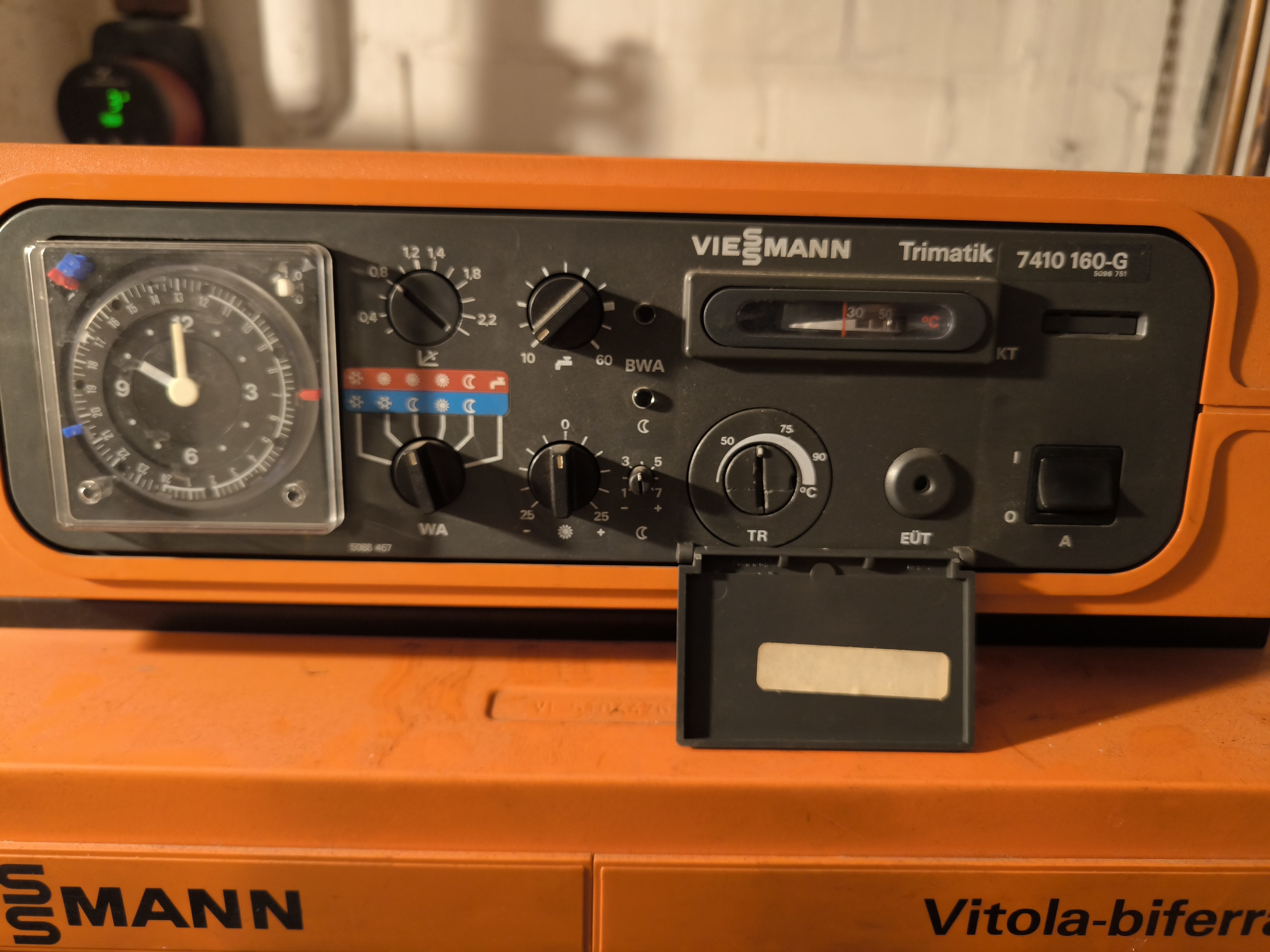

Hallo liebe Community,
wir haben eine Vitola Biferral E aus 1986, diese wollte ich nun nach Austausch der Heizkörper auf Typ33 aus der Sommerpause wecken, leider startet die Trimatik aber die Kesseltemperatur erhöht sich überhaupt nicht, Gebläse startet nicht und es auch keine Zündung zu hören.
Die letzte Wartung ist im April erfolgt.
Habe ich etwas öffentliches vergessen ?
Es erfolgt keine Warmwasser-Erwärmung.
Druck der Anlage liegt bei knapp über 1,9 Bar.
Danke für Eure Hilfe.

Steck mal einen Kugelschreiber links seitlich in die Trimatik. Dann wird die Elektronik überbrückt und der Brenner sollte laufen.

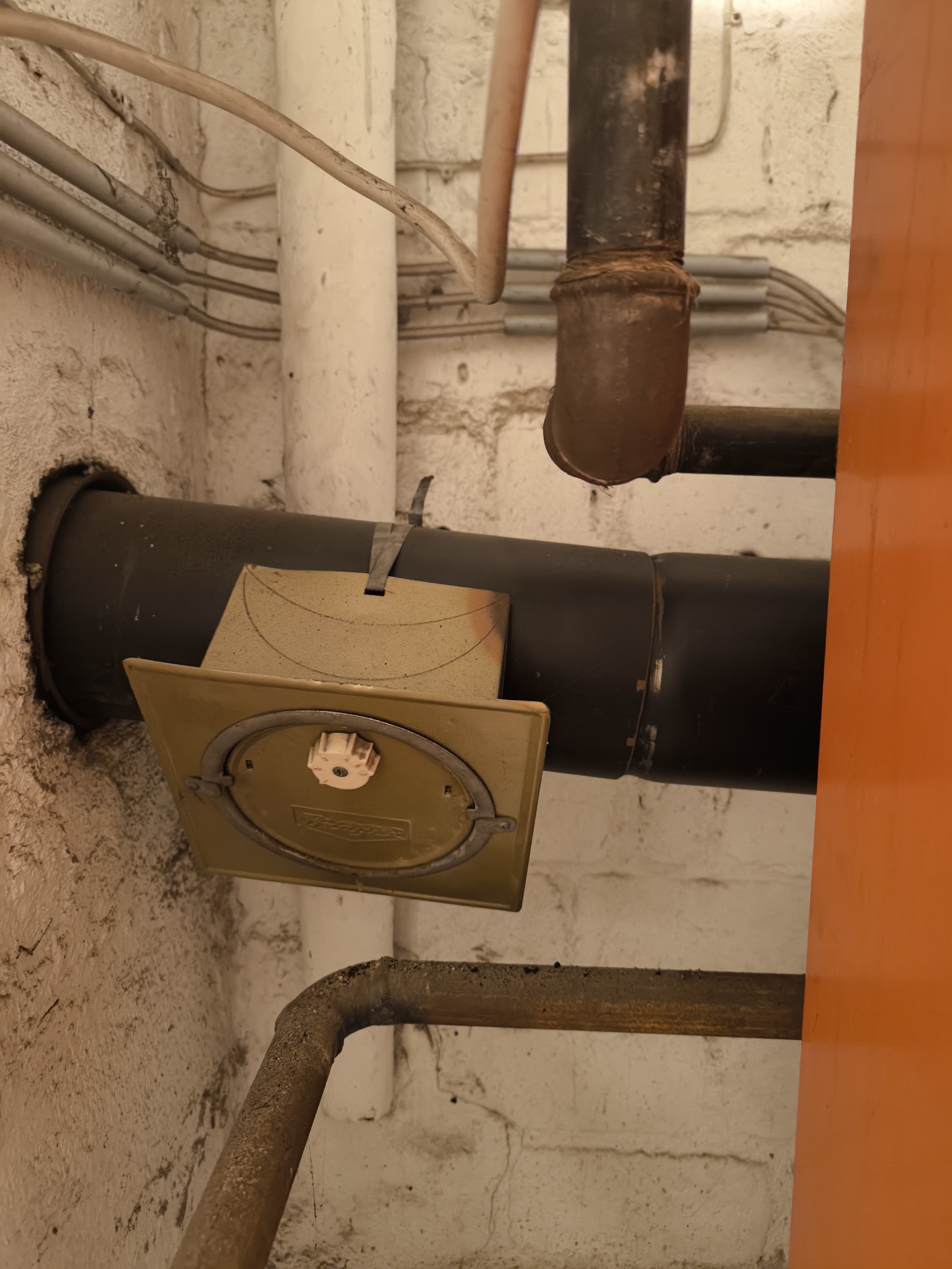

Hat er im Abgasrohr eine Nebenluftvorrichtung?
Warmwasser hat er nicht?

Kugelschreiber ist eingesteckt passiert überhaupt nichts. Passt doch dann zum vermuteten Motorkondensator oder ?
Nein keine Warmwasseraufbereitung zwecks Nebenluft stelle ich mal ein Bild ein

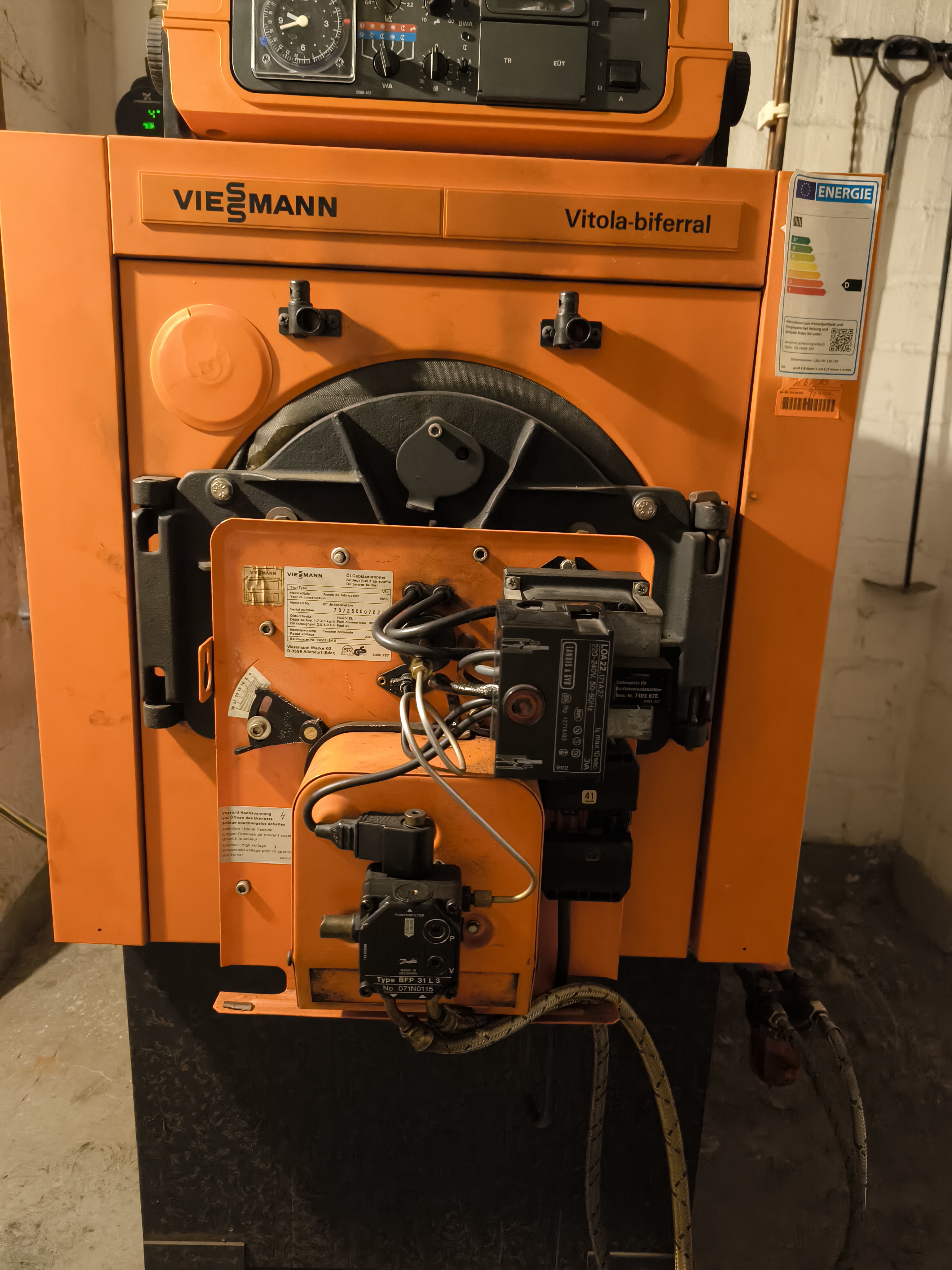

Hallo zusammen, habe gerade nochmal die Stecker geprüft bei der Nummer 41 Bestand kein Kontakt mehr vielleicht erkennt man das auf dem ersten Foto.
Hab es jetzt wieder zusammen geschoben
Das dürfte die Lösung sein. Muss hörbar einrasten. Nebenluftvorrichtung hast du, aber ohne Motor, kann die Störung also nicht ausgelöst haben.
Die scheint sich übrigens mit dem Abgasrohr verdreht zu haben, die sollte senkrecht stehen.
Für zukünftige Störungen: Wenn er mit Kuli nicht läuft, ist die Elektronik raus. Dann kann es nur am STB, TR, oder am Brenner liegen. Nie aber am Außensensor.
Spricht übrigens nicht für deine Wartungsfirma, hat bestimmt die verursacht. Wollen wir hoffen, dass sie die Anlage innen besser gewartet hat. Der Brenner ist nämlich außen ziemlich verschmutzt.

Danke dir ist auch sofort angesprungen als ich die Steckverbindung eingerastet habe...
Termin habe ich heute mit der Firma trotzdem gelassen um auf den verursachten Fehler hinzuweisen.Von Innen habe ich die Anlage vor der Wartung selber gereinigt und ausgekehrt von außen habe ich mich da selbst nicht rangewagt.
Ich frage mich nur, wie die Firma den Abgastest gemacht hat ? Oder war danach noch wer am Kessel und hat den Stecker rausgezogen ? Und wenn ja, warum ?
Die Frage habe ich mir auch gestellt.
Zettel vom durchgeführten Test habe ich ja hier.
Danach wurden ja die alten Rippenheizkörper demontiert und die neuen Kermi angeschlossen, ich stufe das einfach mal als ein Vergessen ein.
Vermutlich nicht ganz eingesteckt. Für den Abgastest hat es gereicht und mit der Zeit hat sich die Verbindung dann gelöst.
