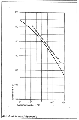

bei 16° bringt dieser 113ohm
ist dies korrekt?

der gemessen Wert entspricht der Außentemperatur.
Hier die zugehörige Kennlinie des Außentemperatursensors (Art.Nr.: 7814197).
Ok vielen Dank!
dann muss es an der regelkarte liegen dass bei der Außentemperatur der Kessel auf eingestellte Temperatur hoch heizt…
