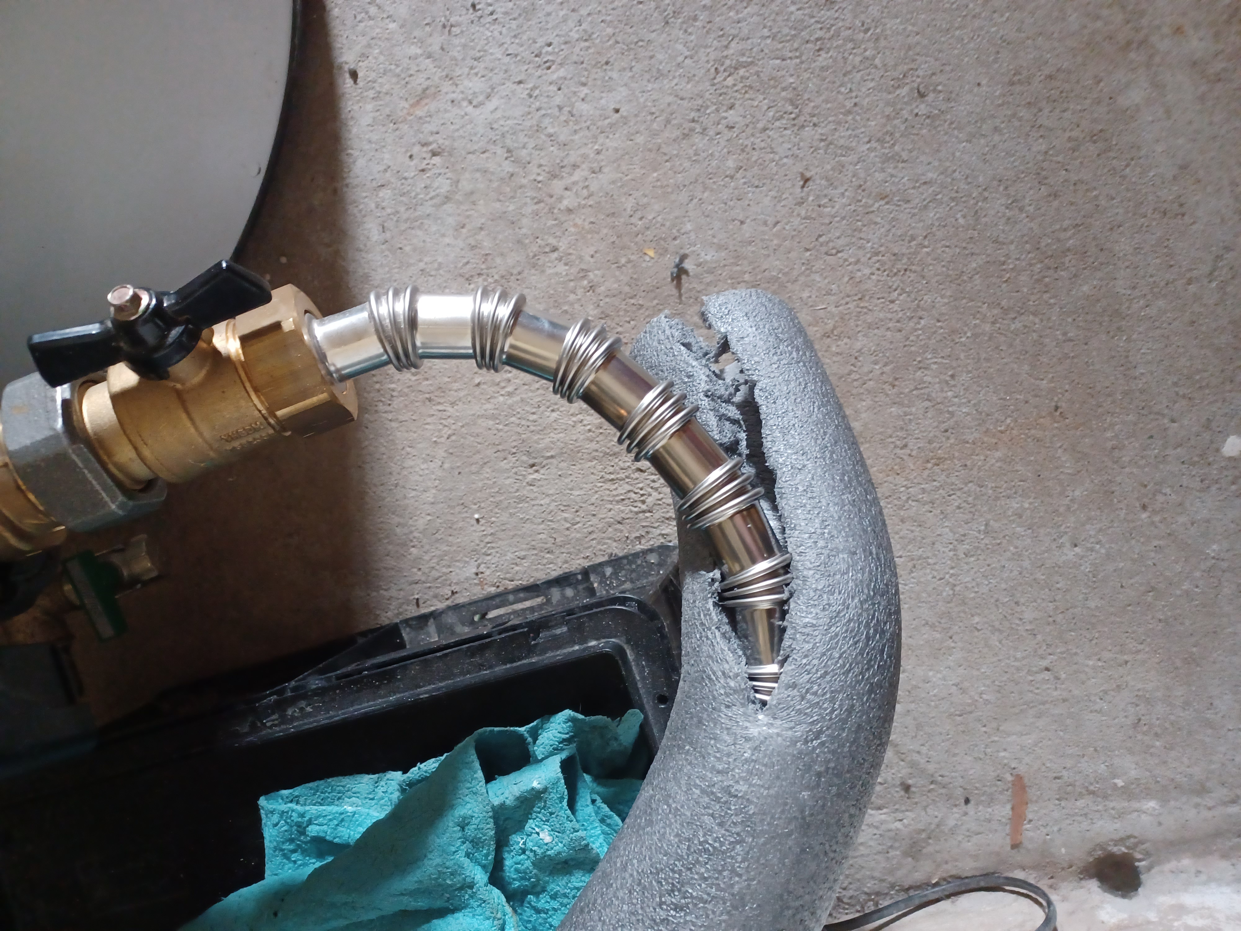

Hallo, wir haben Probleme mit der Druckhaltung unserer Vitoladens 300-c und dem dazu gehörigen Boiler 160l. In diesem Zusammenhang möchte ich gern wissen, ob die Anschlussrohre (s.Bild) zum Anschlussset von Viessmann gehören und wie sie wirklich heissen (Hersteller, genaue Bezeichnung). Ich kann beim besten Willen im Web kein einziges Bild finden, das zu diesem Typ Wellrohr (?) passt.

Kannst du die Probleme mit der ,,Druckhaltung,, näher beschreiben ? Ist der WW-Druck zu gering ? Und wenn dem so ist, liegt das sicher nicht an einem ungeeigneten Rohr oder dem Kugelhahn, sondern eher, dass z.B. eine Bauschutzkappe oder ähnliches vergessen wurde, rauszunehmen.
Ich hatte  sogar schon Kugelhähne beim Grosshändler bekommen, bei welchen die Kugel im Inneren nicht durchbohrt war.

Im Moment möchte ich einfach wissen, was das für ein Wellrohr (?) ist und warum ich die Bauart (glatte Elemente im Wechsel mit "Biegeelementen") nirgendwo im Web finden kann, auch und vor allem nicht über Bildersuche. Ich habe den Thread bewusst NICHT "Druckhaltung Vitoladens 300-c" genannt, weil das ein Problem für sich ist mit einer nervtötenden zwei(!)jährigen Vorgeschichte.

Es ist erstmal sicher, dass dieses Rohr zumindest im Sanitärbereich von Deutschland nicht bzw. nur selten genutzt wird. Ich würde es als segmentiertes Flexrohr bezeichnen.
Gesehen hab ich es mal bei Buderus, wenn ich nicht irre.Allerdings stammt die aus den Neunzigern.
