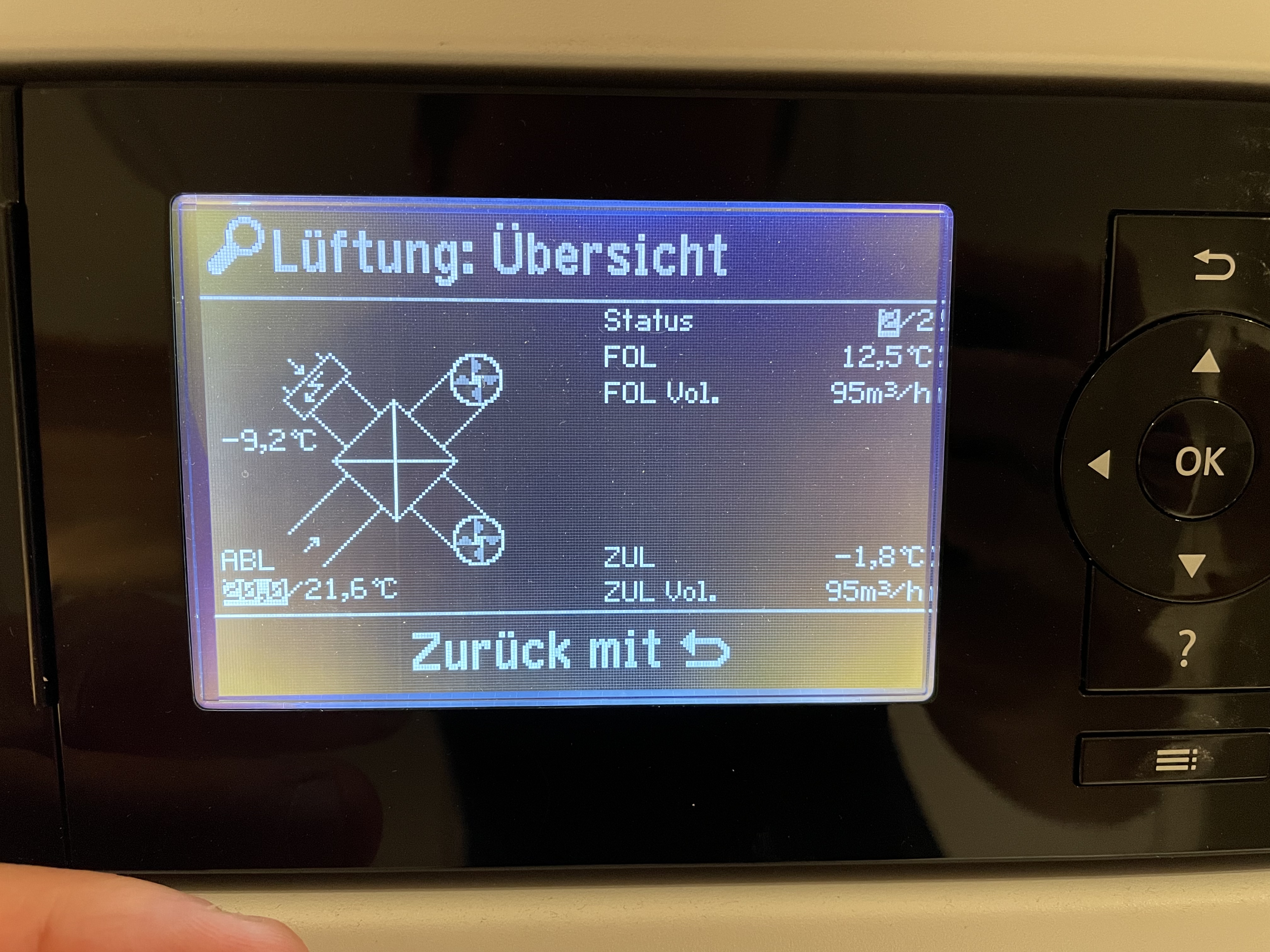

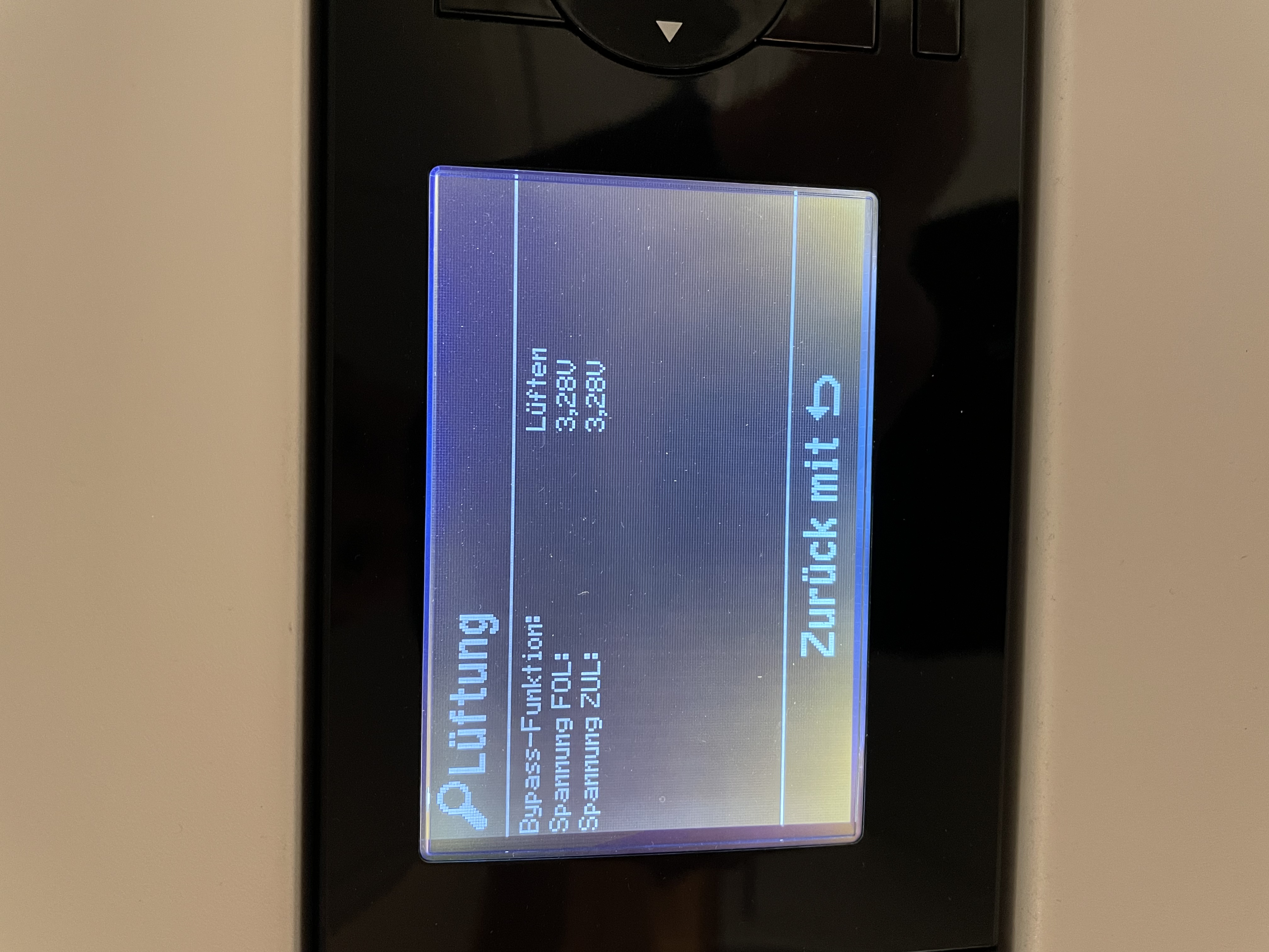

Hallo zusammen, bei den aktuellen Temperaturen habe ich festgestellt, das bei unserer Vitovent 300f offensichtlich der Wärmetauscher einfriert. Dies äußert sich neben einem extrem lauten Betriebsgeräusch (beide Lüfter mit 3,28V) auch durch sehr kalte Zuluft im Haus. Diese betrug eben -1,2 Grad. Dies sorgt neben Kondenswasser am Zuluft-Rohr auch für unangenehme Kalte Luft im Haus.Das verbaute elektrische Heizregister arbeitet gar nicht bzw. versucht erst gar nicht ein Abtauen herbei zu führen.
Was läuft hier falsch? Es kann doch nicht möglich sein das die aktuellen Temperaturen das System in die Knie zwingen?
Über etwas Hilfe wäre ich sehr erfreut. Vielleicht ist ja nur eine Einstellung falsch? Habe schon im Forum etwa über Frostschutz gelesen. Dieser scheint aber nicht aktiv zu sein oder nicht zu arbeiten.

Du solltest das Vorheizregister prüfen lassen. Dieses scheint nicht zu heizen.

Das die Heizkosten vom Vorheizregister kommen, ist mir klar. Trotzdem schafft es die Anlage nicht, ab dauerhaften Temperaturen unter - 5 Grad Celcius zu verhindern, dass der Wärmetauscher einfriert. Ist das normal? Abgesehen von der Geräuschentwicklung, durch die Kaltluftzufuhr steigen ja auch die Kosten für die Wärmepumpe. Danke.

das Vorheizregister arbeitet jetzt. Ich musste mehrere Parameter anpassen, da das System offensichtlich nicht in Frostschutz gegangen ist. Ob dies die ideale Einstellung ist kann ich jedoch leider nicht sagen.
Die Anlage ist seit dem nicht eingefroren, ob sie so noch wirtschaftlich läuft...keine Ahnung?
