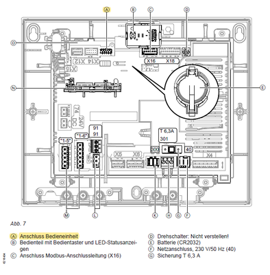

laut Serviceanleitung Vitocennect V ist auf Seite 13 Punkt A der Anschluß für die Bedieneinheit vorgesehen. Das wäre ja mehr als traurig, wenn ich nach der Inbetriebnahme das LB1 wieder abstecken muß um die Anlage über Vitocennect V auf die ViCare oder ViGuide App zu visualisieren. Für was gibt man dann mehrere hundert Euro für das Vitoconnect V aus?

und warum ist dann ein Anschluß für das Bedienteil in der Vitoconnect vorgesehen?
und wo kann ich dann mein LB1 anschließen?

für was ist dann der Anschluß A in der Vitoconnect A wenn kein Bedienteil angeschlossen werden kann?

damit ist aber meine Frage immer noch nicht beantwortet, was für ein Bedienteil an Anschluß A im Vitoconnect V dann angeschlossen werden kann wenn das ganze so nicht funktioniert (vom 15.01)
Gruß Reinhard
Dort wird kein Bedienteil angeschlossen. Wofür dies vorgesehen ist, kann ich dir nicht beantworten. Stand jetzt, wird dort nichts angeschlossen.

der Anschluß K - Taster für Intensivlüftung (Badschalter), 230 V∼ (300)
Werden hier die 230V AC von der Vitoconnect V zum Taster ausgegeben oder ist dies nur ein potentialfreier Eingang an der Vitoconnect V, der mit einem Taster (Badschalter) geschlossen werden muß (Spannungsfrei).
Dies wäre ein wenig ungewöhnlich, wenn die 230V geschaltet werden müssen.
Danke für die Info
Gruß Reinhard
Dort werden 230V~ geschaltet, ja.
