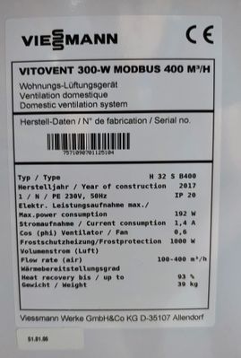

Ich kann mir nur eine Inkompatiblität vorstellen. Die Umstellung auf ModBus erfolgte in etwa 2016/2017 rum. Vorher wars OpenTherm. Nun ist deine Vitovent von 2017. Fällt also genau in den fraglichen Zeitraum.
Kannst in den Unterlagen mal schauen,welche Schnittstelle verbaut ist?
lt. Typenschild ist es ein Modbus.
