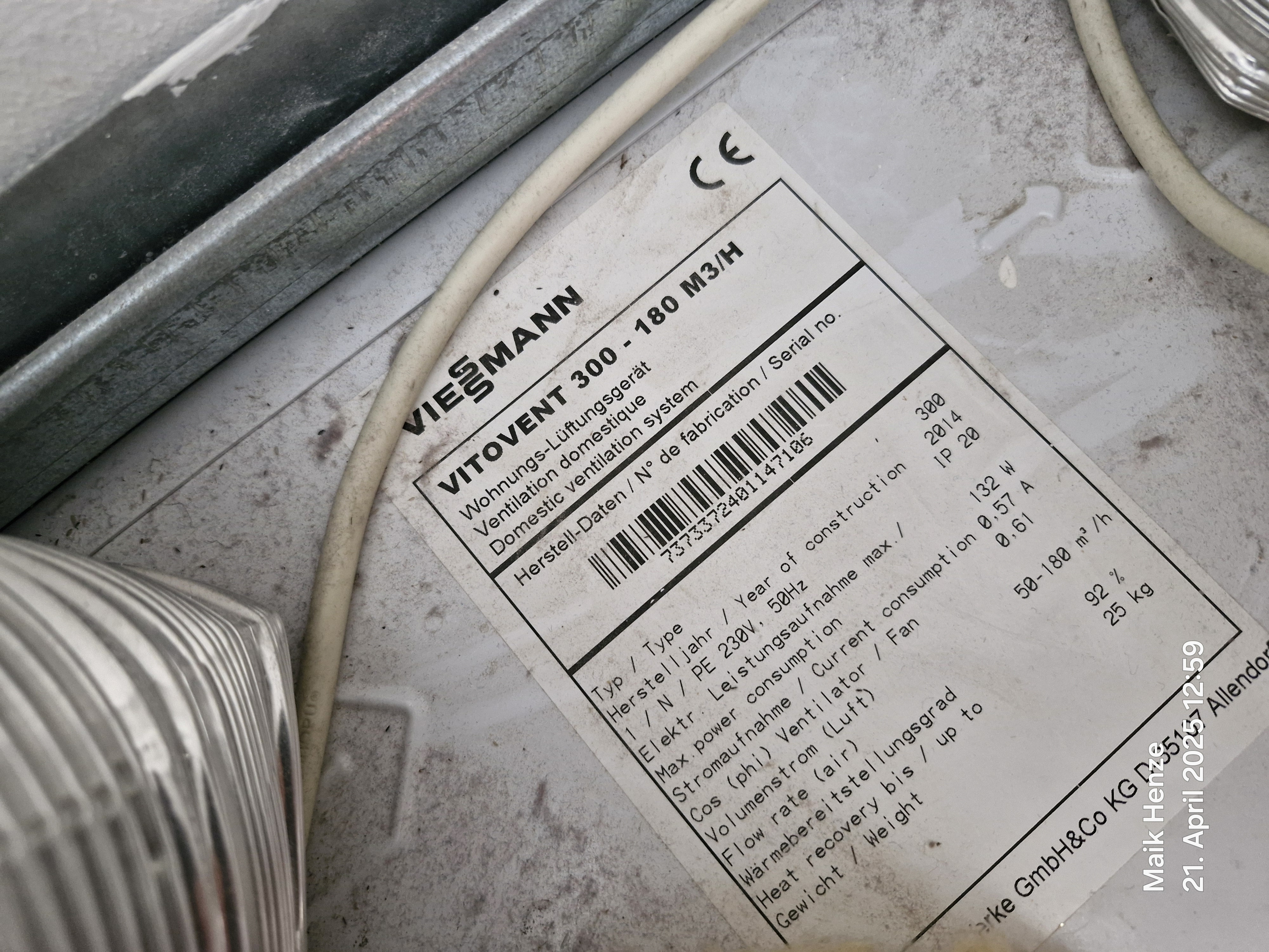

Hallo, meine Vitovent 300-180 zeigt den Fehler F9. Zulufttemperatursensor defekt. Kennt jemand die Bestellnummer und die BA für den Austausch?
Vitovent 300-180
Seriennummer: 7373372401147106
Baujahr 2014.
Danke im Voraus.
