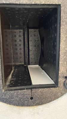

 Hallo zusammen, unsere Baufirma hat den Lüfter installiert ohne außen das Ablaufblech zu montieren. Dieses wurde nachträglich eingebaut. Seither kommt es vor das ab und an Wasser aus dem Lüfter läuft. Liegt es am Gerät oder ist das eine fehlerhafte Montage?

Wenn du auf die Kondesatwanne einfach mal Wasser kippst, dann läuft das nach draußen ab?
Deine Wasserwaage zeigt ja auch Gefälle in die falsche Richtung, weil das ganze müsste ja Gefälle nach draußen haben und keine Steigung
Wenn dort Wasser läuft, hast du dann schon mal den Deckel demontiert und mal geguckt, ob es aus dem Gerät oder unter dem Körper läuft?
Beim nächsten Wassersustritt schaue ich hinein. Ich sehe das mit dem Gefälle auch so. Der Installateur meinte zwar, dass die Wanne ja ich Gefälle habe, aber ggf hebt sich das ja auch auf. Der Wärmerauscher war jedenfalls randvoll mit Wasser
Ja das läuft ab
