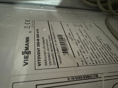

Hallo Darek007,
anbei die Fotos.
Was ich nicht ganz verstehe.
Heute Nacht habe ich den Temp. Sollwert auf 10Grad gestellt. Aussentemp. war bei ca. 12-13 Grad und habe zusätzlich auf Intensivlüftung gestellt, die ganze Nacht.
Heute morgen war die Innentemp. im Haus bei 22Grad.
Muss doch viel kälter werden oder?
Wir leben erst 4 Wochen in dem neuen Haus und haben keine Erfahrung mit einer Belüftung…..
Gruss
dariusz
 Das Foto ist von heute morgen
