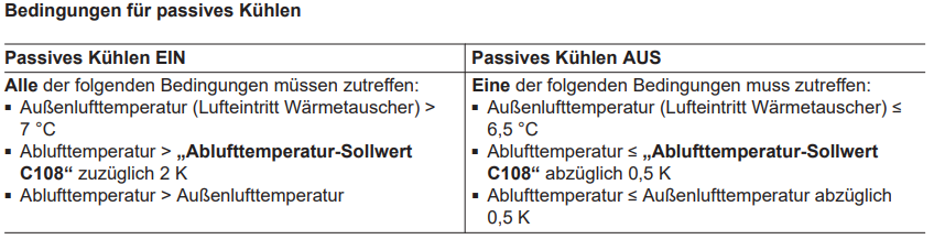

Könnten Sie Mir mitteilen, wie ich herausfinde, ob ich einen Bypass verbaut habe und ob dieser vielleicht defekt ist und eventuell noch Tipps für die besten Einstellung meine Anlage geben, da ich hier von verschiedenen Technikern verschiedene Antworten bisher bekommen hab.
Mal hieß es die Lüftung müsste im Sommer kühler eingestellt sein als die Kühlung, damit diese nicht gegeneinander arbeiten und mal hieß es mit Referenz auf die Bedienungsanleitung, dass bei meiner Anlage die Lüftung Temperatur immer höher sein muss, als die der Kühlung.

deine Lüftungsanlage hat auch einen Bypass, der zur passiven Kühlung dient. Das ist aber keine Klimaanlage und auch nicht annähernd einen solchen Effekt. Die kühlere Außenluft erwärmt sich zudem auch noch in den Rohrleitungen und kommt dann nicht mehr mit der Temperatur aus den Ventilen, wie sie außen angesaugt wurde. Wenn es im Sommer draußen sehr warm ist, wird der Bypass geschlossen sein, damit die warme Außenluft nicht direkt nach innen gelangt, sondern durch die kühlere Luft innen abgekühlt wird.
Vielen herzlichen Dank, Herr Schneider, könnten Sie mir vielleicht noch sagen, wie ich die Werte überprüfen und eventuell optimieren könnte
Die Parameterbezeichnung ist in meiner Beschreibung enthalten und es kann über die Codierebene darauf zugegriffen werden. Dafür muss die "OK"- und "Menü"-Taste für ca. 4 Sek. gedrückt gehalten werden. Die Temperaturabfrage kann über die Diagnose vorgenommen werden.
