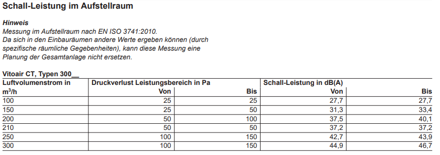

Wir geben hierzu folgendes in unserer Planungsanleitung vor:
Schalldämpfung im Leitungssystem
Die Schallemission des Lüftungsgeräts am Stutzen wird durch die Pegelminderung der einzelnen Bauteile bis zum Wohnraum reduziert. Die Geräuschentwicklung über das Leitungssystem kann weiter durch Schalldämpfer minimiert werden. Die Schalldämpfer müssen je nach abgegebener Schall-Leistung des Lüftungsgeräts dimensioniert werden. Wir empfehlen Schalldämpfer in Zu- und Abluft vorzusehen.
Die Schalleistung selber ist vom notwendigen Volumenstrom der Anlage abhängig. Je nachdem muss dann festgelegt werden, ob ein Schalldämpfer eingesetzt werden muss oder nicht. Dies erfolgt aber alles vor dem Einbau direkt bei der Planung der Anlage und ist auch abhängig vom jeweiligen Aufstellraum.
