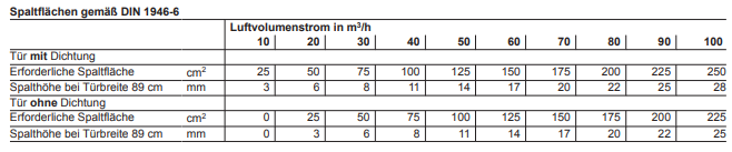

Wie groß sollten die Luftschlitze unten an den Türen sein, damit die Anlage bestimmungsgemäß funktionieren kann?
Wir haben die Information das, 6-8mm reichen, da die Lüftungsanlage ja fast nie auf Volllast läuft!?
Hallo Martin82,
die Spaltflächen bei den Türen sind vom jeweiligen Volumenstrom abhängig. Du kannst dich dabei aber an der nachfolgenden Tabelle orientieren.

Hallo Martin82,
