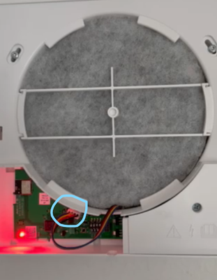

Ja, der Kontakt zu Ihrem Fachbetrieb wäre der nächste Schritt.
Zuvor können Sie noch Folgendes probieren:
  1. Den Lüfter-Stecker an allen Lüftern abziehen und wieder komplett aufstecken (vorher stromlos schalten):
2. In der Phase, wenn die LED rot leuchtet, den schwarzen Knopf auf der Platine drücken:
3. Berichten, ob sich etwas verändert hat 🙂
Vielen Dank für Ihre Mühen.
Noch weitere Punkte:
Der Stecker könnte ggf. versetzt aufgesteckt sein, sodass nicht alle 4 Pins belegt werden (kann im Rahmen von Demontage und erneuter Montage geprüft werden). Und bei ausgeschaltetem Lüfter, mal den Ventilator raus und schauen, ob dort irgendwas stört (Gegenstände, die nicht in die Wandhülse reingehören).
