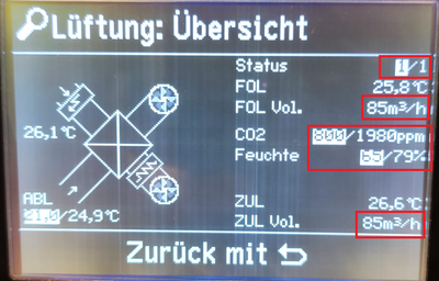

Trotzdem bleibt der Volumentstrom bei Überschreitung von CO2 800ppm und Feuchte 65% bei Lüftungsstufe 1 (85m³) und wird nicht mehr automatisch erhöht.
Siehe Beispiel 1980ppm bei 79%:
Früher ging das aber definitiv! Da hat die Lüftung das Zeitprogramm gar nicht interessiert und er ist nur nach den Schwellwerten des CO2-/Feuchtesensors gegangen.
Wenn ich jetzt das Zeitprogramm ändere von Stufe 1 auf 2, 3, 4 nimmt die Regelung das sofort an und übernimmt dann die hinterlegten Volumenströme.
Nur macht so der Einsatz des CO2-/Feuchtesensors keinen Sinn mehr, da er ja den Volumenstrom automatisch regulieren soll, je nach Luftqualität.

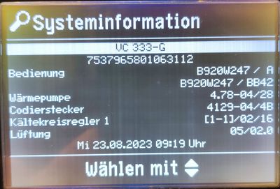

Kann es sein, dass dies mit dem Software Update der WO1C Regelung auf Version 4.78 zu tun hat, welches im Ticket 01887944
 bei mir durchgeführt wurde?

Hallo koeber,
damit die Funktion gegeben ist, muss im Zeitprogramm Lüftung der Betriebsstatus "Normal" aktiv sein.

Hallo koeber,
