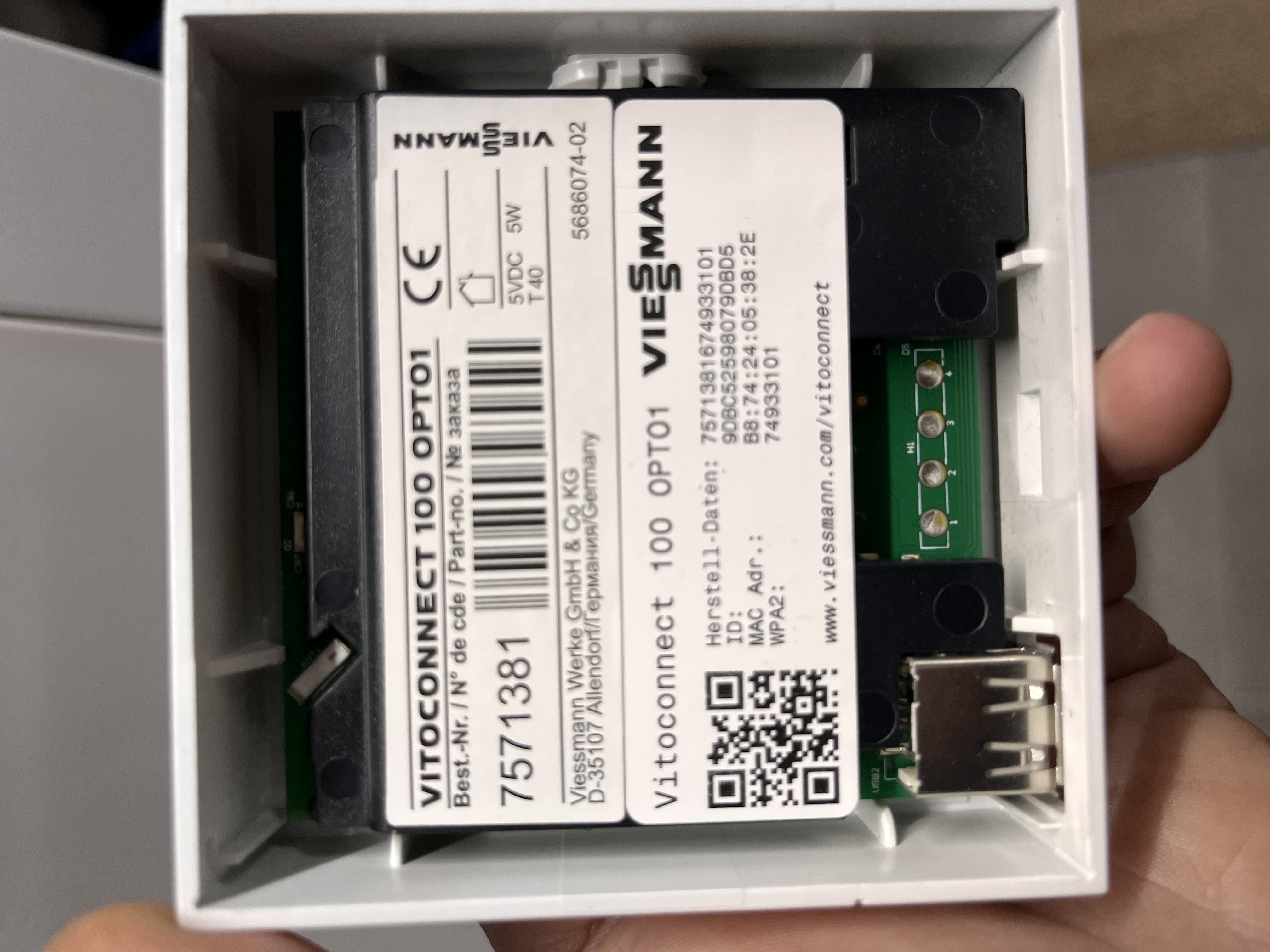

Hallo. Hier ist die Seriennummer. LG robinschetler14
Hallo Robinschetler14,
danke für das Foto.
Laut unserem System ist die Software des Vitoconnects aktuell, das Gerät ist noch nicht registriert.
Trenne es bitte im ersten Schritt für 10 Minuten vom Strom und probiere den Inbetriebnahmeprozess im Anschluss nochmals.
Sollte das nicht klappen, setze den Vitoconnect bitte auf Werkseinstellungen zurück und versuche es dann nochmal.
