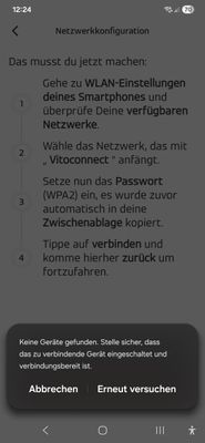

Hallo ich habe beim Kauf einer bestehenden Viessmann Therme mit vito connect das Problem das ich bei der Registrierung kein wlan des vito connect finde und somit nicht weiter mit der Installation des online Zugangs machen kann. Bitte um Hilfe vielen Dank

Und gibt's in der App irgendwelche Fehlermeldungen ?
Ja vom Strom getrennt und 10min gewartet aber trotzdem findet sich kein wlan signal
