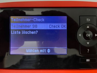

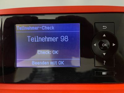

Guten Abend, auch mit der ETS 5.5.2 lässt sich der Temp. Wert NICHT auf den HK2 schreiben, hab mir dafür ein frisches Projekt angelegt mit nur der Adresse für die Störung und das Schreiben des Temp. Wertes. Mich hätte es auch mehr als verwundert wenn hier zwischen der ETS 5.5.2 der 5.7.4 und der 5.7.7 Differenzen entstanden wären.
Vitogate meldet laut Fehlerliste wieder "EE" - scheinbar gibt es Probleme das der Temp. Wert am KNX Bus nicht ins LON "umgerechnet/übersetzt" werden kann. Abschlußwiderstände sind drinnen, Check auf der Adresse 98 von der Vitotronic sagt "OK".

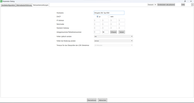

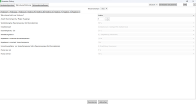

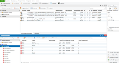

hab die datenpunkte rausgezogen und versucht die heizkreise zu beschreiben.
kann die temp auslesen aber keine andere schreiben. fehler EE wird angezeigt. die lampe geht mit schreibbefehl am gate sofort von grün auf rot. andere werte die verdichterleistung, kennlinien steigung und parallelverschiebung, ... lassen sich schreiben.
gibt vitogate der regelung einen vollen temp. wert vor (zb. 23 grad) oder eine differenztemp in K (zb. -2, +3)??
durch die stellgrösse wird ein differenz zur normaltemp errechnet oder auch da ein voller wert? (laut auslesen würde ich meine ein voller wert).
nachstehend die programmierung mit der ETS 5.5.2

Was mir direkt aufgefallen ist, dass du bei "Senden bei Änderung" noch "nie" stehen hast. Warum ist das so?
Auch macht es durchaus Sinn den Wert zyklisch abzufragen, wenn eine Fernbedienung mit involviert ist.
Ich gehe aktuell nicht davon aus, dass die hier die Vitotrol die Ursache ist.
weil das zyklisch senden in der online hilfe zum vitogate dezidiert untersagt ist, wenn die übermittlung durch die bedarfsgeführte regelung stattfindet (und genau das möchte ich ja tun). zudem ist es unerheblich ob ich den wert sende - denn beim abrufen steht immer 21 grad C das ist der wert der voreingestellt ist an der regelung. die temp. lässt sich nach wie vor nicht schreiben.
