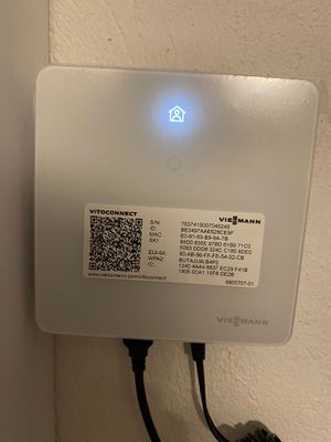

DieVicare App funktionierte seit Jahresbeginn bis vorgestern. Jetzt will die App neu aktiviert werden. Meldet aber : Komponente bereits aktiviert.
  Könnt Ihr helfen ?

Du musst dich nur mit deinen alten Daten wieder einloggen.
 Wirst bei einer bereits registrierten Anlage aufgefordert, erneut den Code einzuscannen, bist mit einem falschen Account angemeldet.
Wenn du dich an die registrierte Adresse nicht mehr erinnern kannst, können die ,,Viessmänner ,, hier einen Denkanstoss liefern. Musst nur ein bissel warten.

Registriert ist die Anlage auf die Adresse mo***********[email protected], bitte logge dich mit dieser Adresse in die App ein.
Danke für die Hilfe. Ich hatte vergessen, dass das damals mit meiner email-Adresse nicht funktioniert hatte.
Nach einigem Probieren klappt es wieder.
