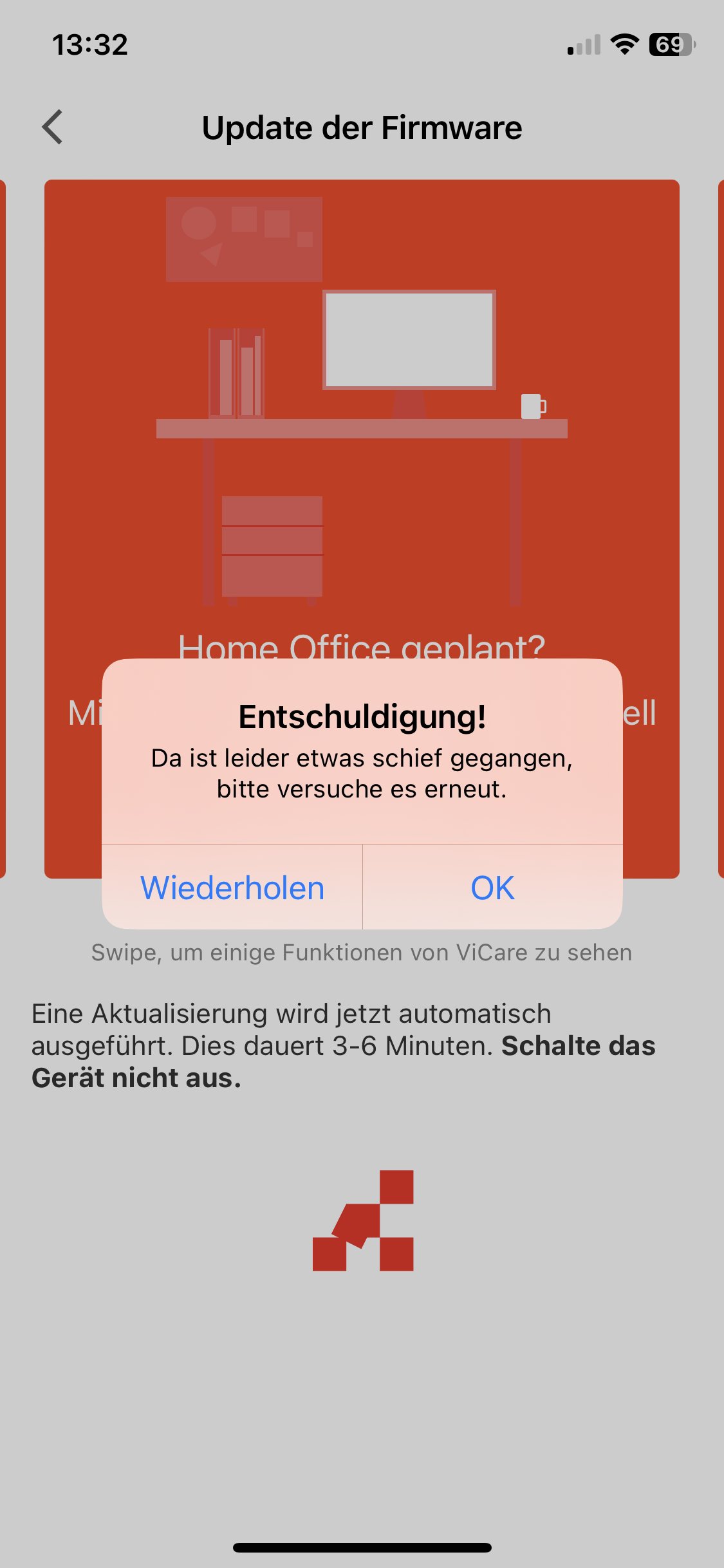

Hallo Chris,
danke für Deine Rückmeldung und ich habe wie von Dir beschrieben wieder auf Werkeinstellung gesetzt. Das hat auch funktioniert, aber nicht komplett. Der Stand ist wie folgt:
1.) Mittlere LED leuchtet grün ohne zu blinken.
2.) Die untere LED blinkt gelb, siehe hierzu auch Anhang 2819.
3.) Die Vitoconnect wird auf dem Smartphone/ Einstellungen WLAN angezeigt.
Leider funktioniert die Aktivierung der VicareApp immer noch nicht. Ich folge den Anweisungen und als Ergebnis bekomme im ersten Schritt dass alles geklappt hat aber am Ende steht auf dem stehe auf dem Bildschirm, dass etwas schiefgelaufen ist. Siehe hierzu Anhang 2,  2820.
Ich weiß nicht, ob ich hier systematisch etwas verkehrt mache?!
Danke.
Schöne Grüße,
Hitcher
Hallo Hitcher,
bitte trenne den Vitoconnect für 10 Minuten vom Strom und versuche die Inbetriebnahme ein weiteres Mal unter der Verwendung eines anderen WLANs.
Im Optimalfall mit dem HotSpot eines anderen Handys, das sich in direkter Nähe zum Vitoconnect befindet.
