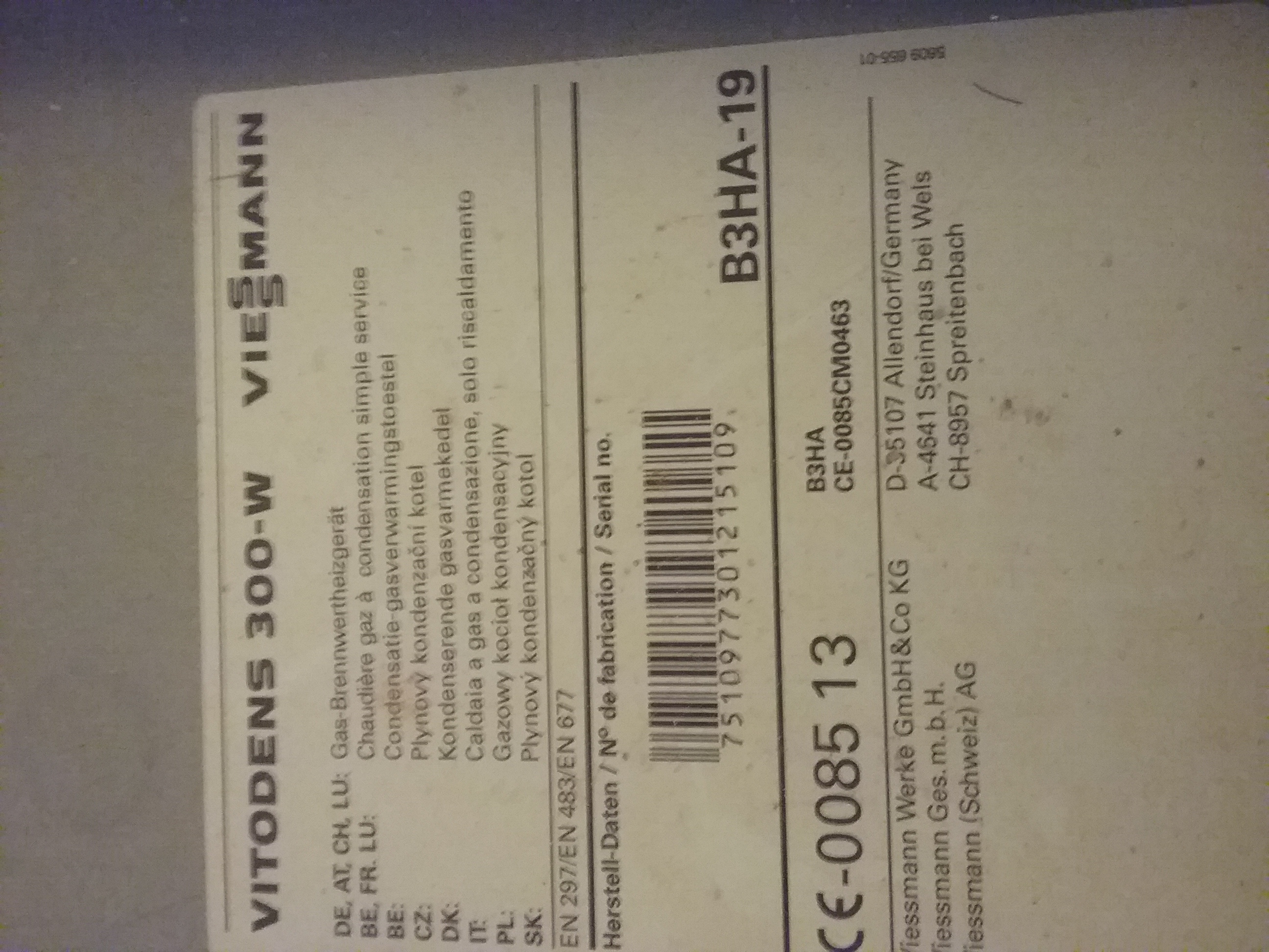

Auf der Rechnung war leider nur "Vitotronic 200" vermerkt, nicht das genaue Model.
Poste einfach hier die Herstellnummer, die du auf dem Typenschild der Anlage findest (oder direkt ein Foto vom ganzen Typenschild), dann schaue ich es mir genauer an.
Hallo Chris,
gerade angekommen im Südwesten hier die angehängten Bilder, die hoffentlich weiterhelfen.
Tut mir leid für die Mühe mit meinen persönlichen Daten. Also nochmal Danke!
ThLesum
Hallo ThLesum,
vielen Dank für die Fotos.
Auf der Anleitung steht ja schon, dass es sich um eine Vitotronic 200 HO1C handelt, diese ist mit unserem Vitoconnect (OPTO) kompatibel.
Über den Vitoconnect kann die Anlage mit dem WLAN / Internet verbunden werden und dann mit Hilfe der ViCare App von unterwegs aus gesteuert werden.
