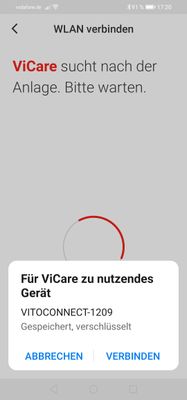

Hi Chris,
ich habe alles so gemacht, wie gefordert, bin auch mit dem WLAN des Moduls verbunden, aber dann kommt immer wieder die gleiche Fehlermeldung.
Kann das Ding nicht einfach auch kaputt sein?  Es hat sich ja aus heiterem Himmel von jetzt auf gleich verabschiedet.

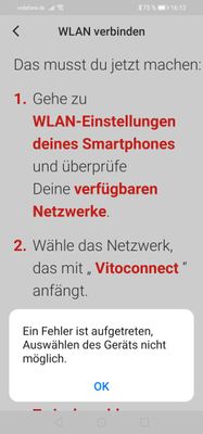

So sieht übrigens der Start der App aus
Hallo Puckelacke,
wenn du dich mit dem WLAN des Vitoconnects verbinden willst, muss an diesem auch der AccessPoint Modus aktiv sein. War dieser während der Inbetriebnahme aktiv?
Ich bekomme ja die Meldung, "verbunden", aber anschließend die gepostete Fehlermeldung. Ich habe dadurch keine Möglichkeit auf die vitoconnect zuzugreifen, sondern habe immer nur beim Start der App den Bildschirm, der mit "Standort bestimmen" anfängt. Und danach kommt wieder die Fehlermeldung.
Ich weiß nicht, was ich noch machen soll und habe schon Stunden im Keller verbracht.

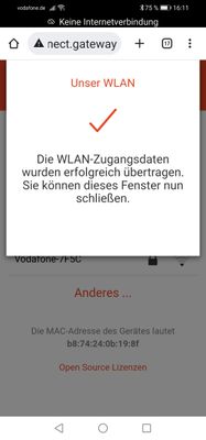

Hi Chris,
auch das habe ich schon mehrfach versucht, aber nach dem Aufruf der Seite vitoconnect.gateway kommt kein Punkt "Select Router", sondern ich werde aufgefordert, das Passwort unseres WLAN einzugeben.
Danach soll ich die Seite schließen und es folgt die allseits bekannte Fehlermeldung.
