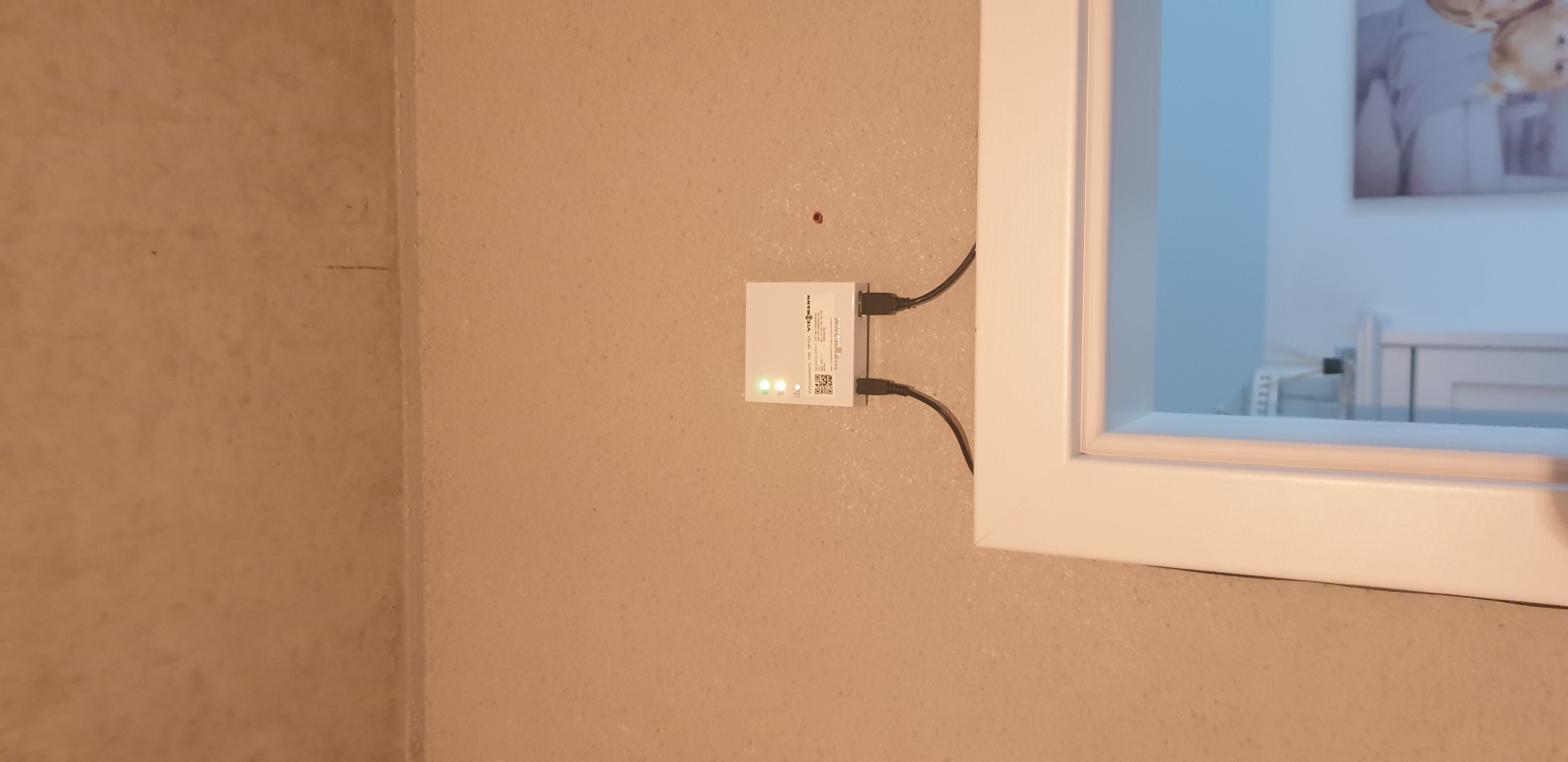

Ggf. könntest du ja mal ein Bild der Einbausituation erstellen und hier posten.
Siehe Bild
Das Bild ist leider wenig aussagekräftig, da darauf weder der Router zu erkennen ist, noch wo sich genau die Heizungsanlage befindet.
Auch deutet der Status der LEDs darauf hin, dass die Vitoconnect zwar mit dem Netzwerk verbunden ist, aber von dort aus nicht ins Internet kommt und mit dem Server kommunizieren kann.

dieses Hin und Her bringt mir echt nichts. Toller Support von eurer Seite. Die Heizungsanlage befindet sich ca 1 m m entfernt von der Vitoconnect. Wenn gewünscht, dann kommt auch hier ein Bild...
Der Router steht 3m entfernt von der Vitoconnect mitten im Haus im Flur im Erdgeschoss.
Auch hier noch ein Foto...

@Buttermann: Auf den Bildern kann ich leider nicht wirklich die Einbausituation nachvollziehen.
Was ich aber nachvollziehen kann ist, dass es dem Heizungsfachbetrieb schwer fallen wird eine ordentliche Wartung durchzuführen, aber das ist hier ja nicht Thema. Es lässt sich aber auch erahnen, dass das WLAN-Signal nicht ganz ungehindert bei der Vitoconnect ankommt.
Wir hatten aber ja bereits festgestellt, dass die Vitoconnect zwar scheinbar mit deinem Netzwerk verbunden ist, von dort aber nicht zum Internet/ Server kommt. Daran hat sich bisher wohl nichts geändert, da deine Vitoconnect weiterhin offline ist.
