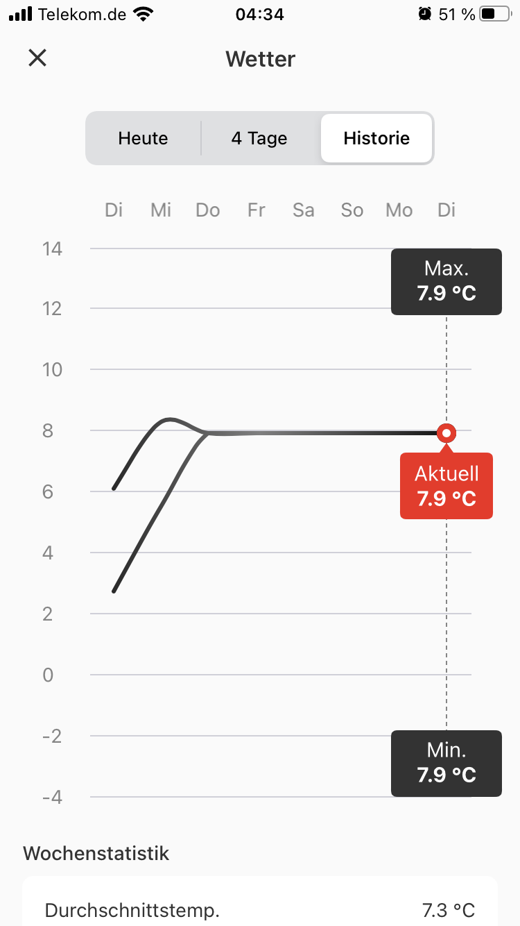

Bild1 zeigt Historie Außentemperatur..

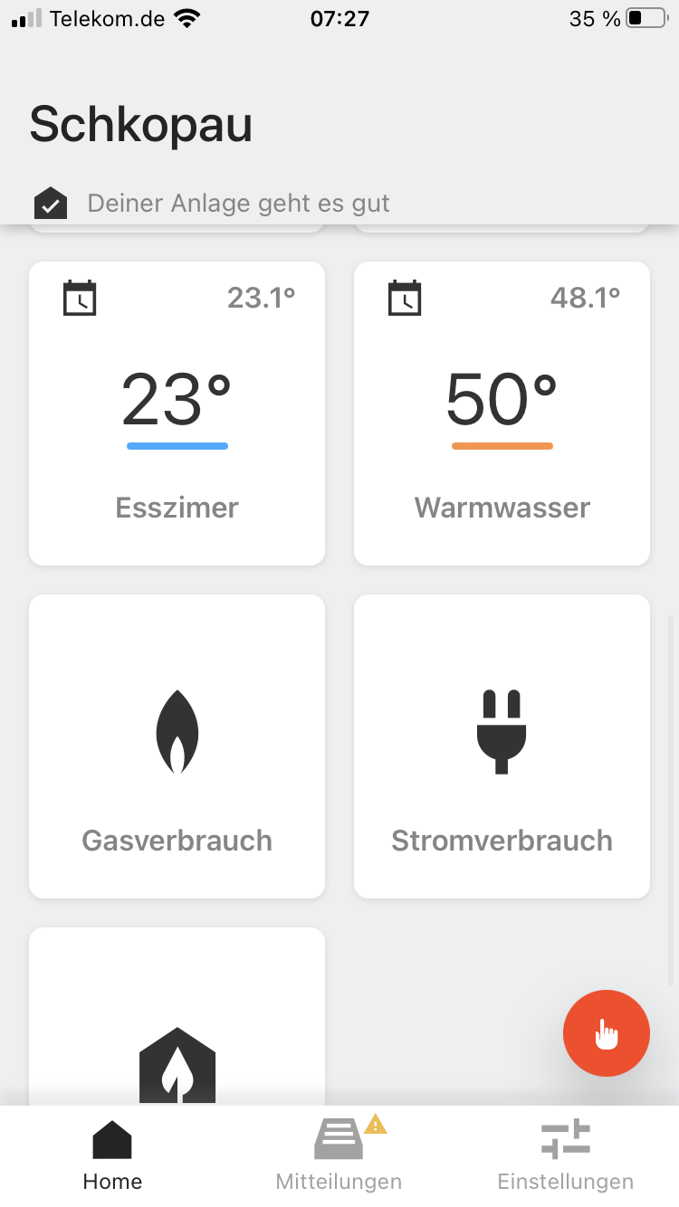

Bild2 Zeigt Esszimmer mit 23°C Soll Temp, blau unterlegt, heißt ja reduziert, wäre dann aber 20°C.

Was die vermeintlich falsche Anzeige angeht solltest du ggf. mal das Datum und die Uhrzeit an der Anlage prüfen. Mir scheint es so, dass laut App die Anlage im reduzierten Betrieb sein müsste, laut Systemzeit der Anlage allerdings im Normalbetrieb. Das würde die Anzeige auf jeden Fall erklären.
